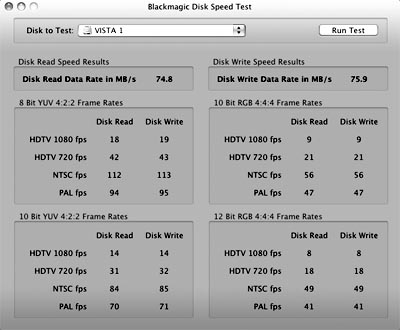

    Dans une discussion récente, j'ai mis une image que j'essaie de reproduire ici... On peut y voir que le débit d'un bon DDur ( SATA 7200t/min ) tourne à environ 75 MB/s... là où il en faut 100 (au moins), résutat, le nbre d'images enregistrable par seconde est insuffisant ...

    Je réïtère donc que la capture de vidéo "TVHD non compressée 4:2:2 8bits" via une carte Intensity:
    1 - est possible.
    2- requiert une configuration de stocakage du type "RAID".
