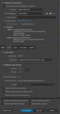

    "(DnxHD par expl) mais pas d'aussi bien integre a premiere"
    La derniere version de Premiere CC 2014 intègre en standard, sur PC, les codecs Cineform et DnxHD (mais pas Prores), y compris RVB 4:4:4 sur 10 bits

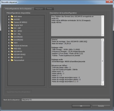

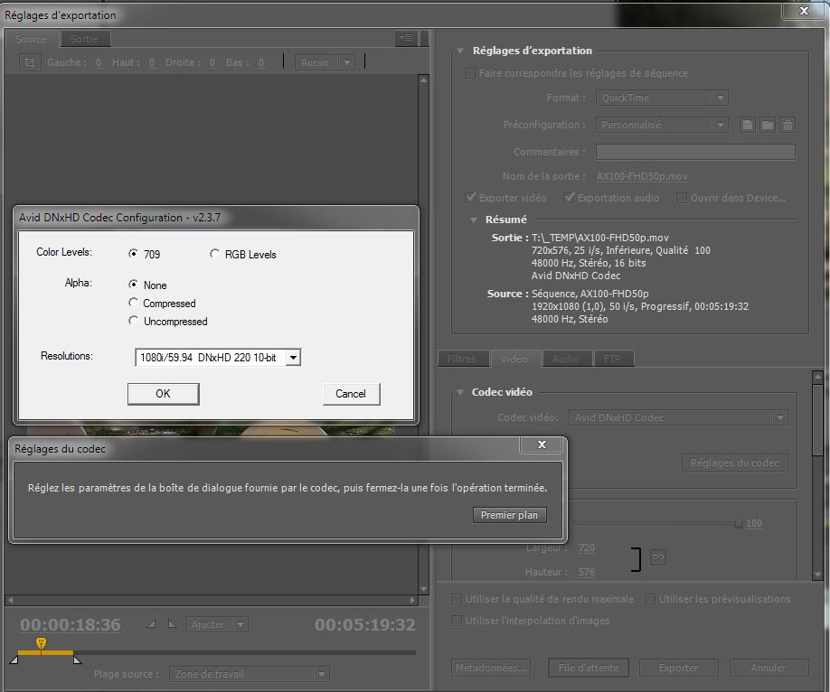

    ...à ceci près que je suis obligé de rester en Première CS5.5, et que dans les presets de projet, il n'y a ni cineform, ni DnxHD.
    Plug in à installer ?
    (Merci d'avoir pris le temps des copies d'écran, en passant !)

    Si tu as un CC2014, peux-tu faire une copie de la fenêtre équivalente à cette attachée à ce message ?
    Ce serait très utile.
