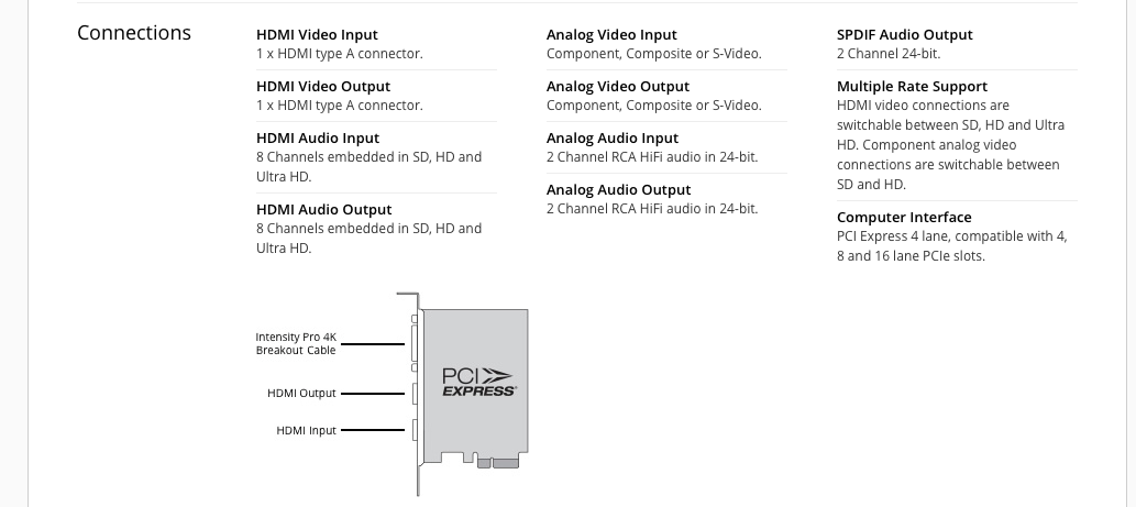

    Bonsoir à tous,
    Après quelques tâtonnements, carte installée et en fonctionnement.
    Quelques surprises toutefois.
    Toutes les sorties vers un moniteur (tv ou autre) sont en analogique.
    Les prises HDMI ne sont que des prises IN.
    S'agissant des sorties, c'est s-video, components, ou composite.
    J'ai rapidement pu monitorer un projet EDIUS en bricolant des sorties COMPOSANT.
    En revanche, je ne sais si cela vient de ma carte ou de mon "bricolage" avec câbles RCA, tout projet 4K 25 P génère des sautes d'image sur le moniteur.
    Pour endiguer ce phénomène, tout en créant un projet 4k25p pour y revenir, j'ai abaissé mon projet à 1920 *1080 et indiqué champ supérieur au lieu de progressif. Et là ça fonctionne.
    En rétablissant les bons paramètres avant export, j’imagine que j'exporte du 4K. Il faut que j'essaie.
    Vos avis la-dessus m'intéressent.
    Par ailleurs, il existe des câbles composant 3 RCA vers HDMI, ou des petits convertisseurs pour sortir de mes câbles RCA standards. Cela présente-t-il un intérêt. IL ne s'agit que de monitorage.
    Merci de vos avis.

    Pas essayé en UHD, mais j'ai bien une sortie HDMI sur la mienne !

    Salut à toi,
    Mis à part la sortie pour brancher le "câble épanoui" j'ai 2 prises hdmi qui apparaissent en input sur l.´interface du soft vidéo desktop. J'ai du faire une erreur quelque part. Je vois ca et je t'en reparle. Merci

    Il y a bien une prise HDMI sur les 2 qui est une sortie. Elle n'est même pas identifiée sur la carte. Il faut tâtonner, et comme ça ne fonctionne pas je n'ai toujours pas identifié la prise....

    sur l'intensity pro aussi tu as deux prises hdmi, une en entree et une en sortie (et evidemment sur la carte c'est pas facille de savoir laquelle fait quoi).
    mais 10 secondes de recherche sur google t'auraient donne la reponse.
    quand aux saccades , je chercherai tplutot sur les performances de ton PC, vu que la carte ne fait pas grand chose a ce niveau.
    Vu le connecteur de la carte, c'est du PCIe x4 ou x8, ce qui est pas toujours evident a trouver sur les cartes mere. Je commencerais pas m'assurer qu'elle est bien installee dans le bon slot

    Sur les Blackmagic, j'ai toujours vu les prises OUT à côte du breakOUT cable

    Le out est bien cote subdin. Et pas possible de sortir la 4k en composante, c'est bien renseigné sur les caractéristiques.

    De mémoire, carte installée sur PCI X16 sans difficultés..Je suis persuadé d'avoir lu un papier ou un test indiquant la possibilité de l'installer en x4, x8, x16....
    gestionnaire de périphérique indique "périphérique fonctionne correctement"...les drivers sont à jour.
    Pour in et out, je ne l'ai pas vu sur le manuel (pas besoin de télécharger, en pdf sur la carte sd et installé en favori sur le bureau) ni sur le descriptif joint...
    mais merci.
    Je vais donc regarder si je peux, et si nécessité de la déplacer, en x8,
    et what else... monitorer en 4k....

    Voila les infos

    Vu ! Donc x16 correct.

    le seul probleme c'est que sur la plupart des cartes meres les connecteurs PCIe sont pas configures comme annonce sur la doc.
    Par exemple on a souvent 2 connecteurs x16, sauf que si tu lis la doc, tu vois que si tu mets une carte video x16 dans le premier, le second est desactive.
    Ou alors le x8 (que tu crois) il est en x8 seulement si tu utilise pas une autre option (comme le socket NGFF ou les port Sata 5+6)
    ou alors le port x4 (que tu crois) , il est en x4 seulement si tu l'active dans le bios, sinon il est en x2.
    ou alors l'interrupt du slot est partagee avec un autre et manque de bol, t'as plus tout le debit espere.
    etc...etc..
    ca vaut donc la peine de lire la doc de la carte mere

    D'apres la doc de ce matériel, il est compatible avec les slots PCI-express X4, X8, X16, donc en fait il fonctionne sur tous les slots.
    Et le débit de la vidéo est largement inférieur au débit du slot X4, donc en principe aucun problème.
    S'il y a un problème avec la connexion HDMI, c'est probablement le câble qui n'est pas certifié UHD (HDMI 1.4, ou 2.0)
