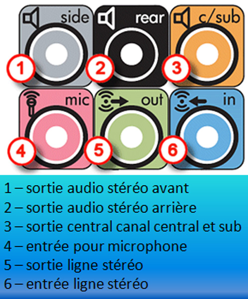

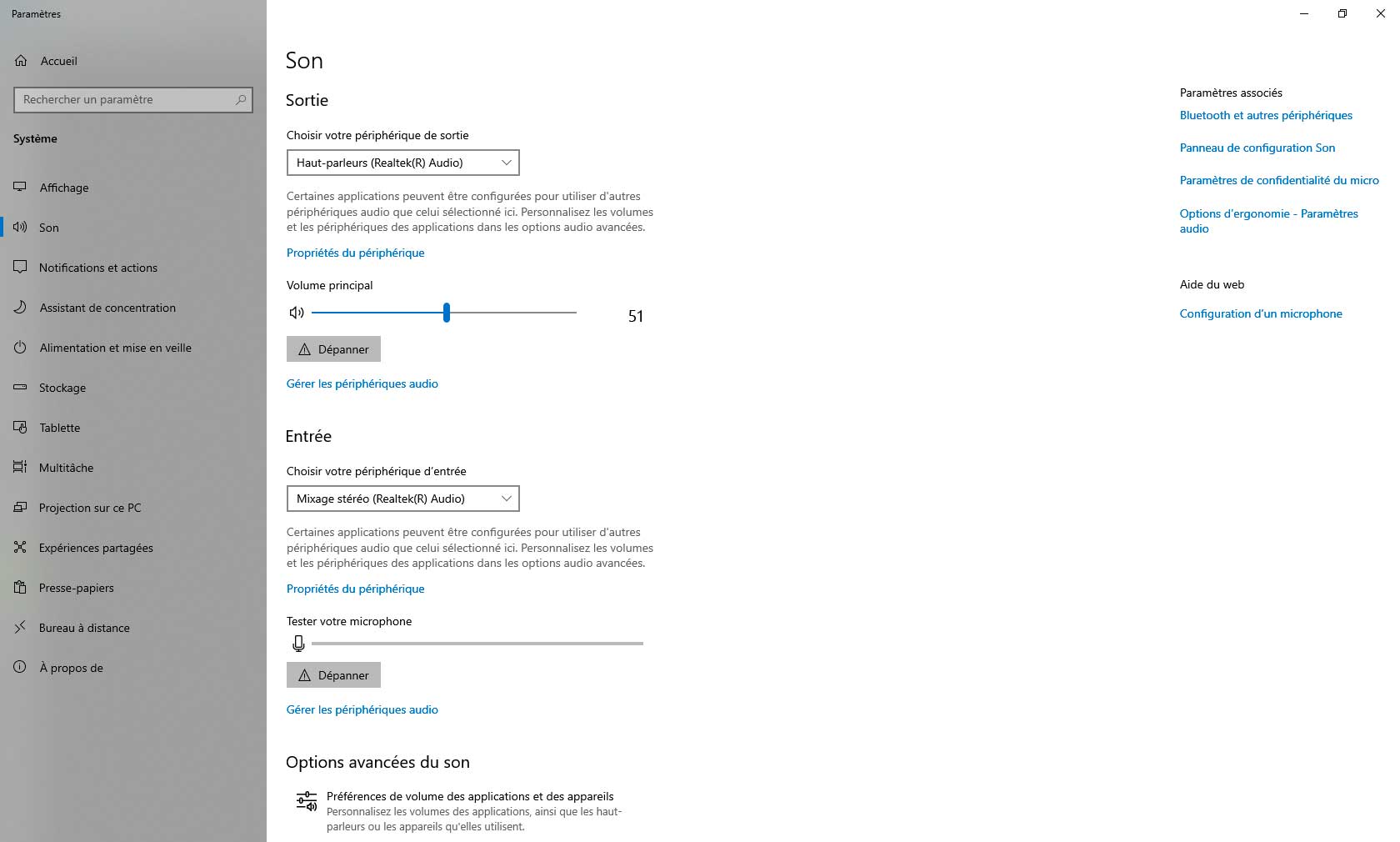

    J'ai 2 petites enceintes Herculès branchées sur ma CM (vert et rose)

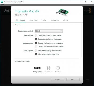

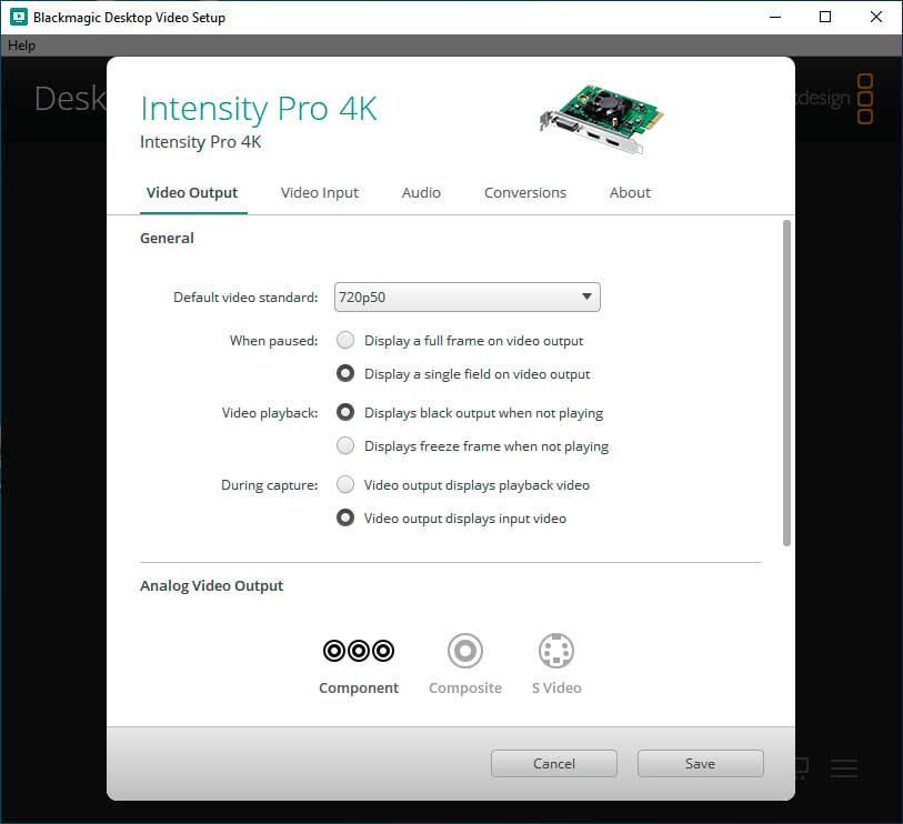

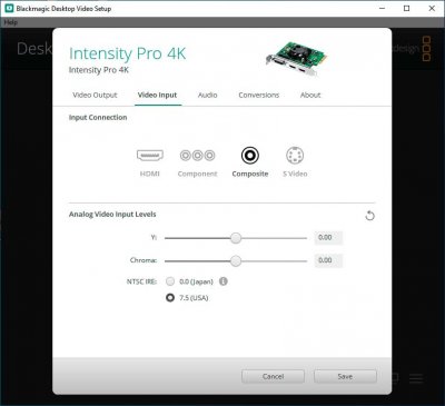

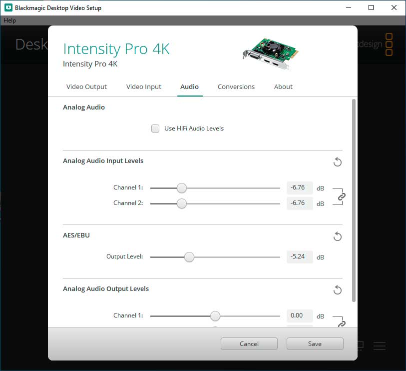

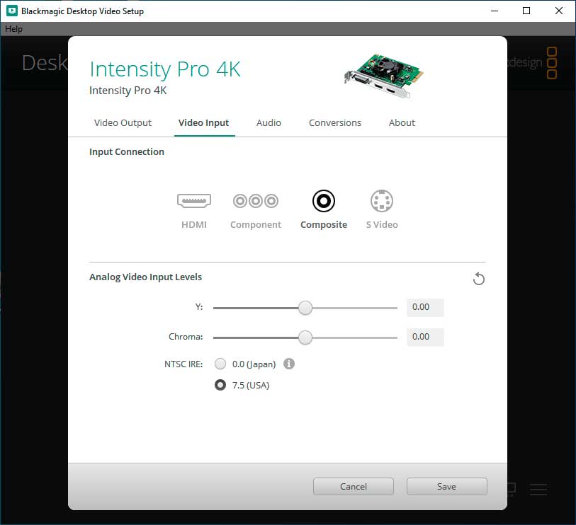

    Pour le reste de ma config, je joins des captures d'écran
    J'ai essayé toutes les combinaisons possibles sans résultat
    Magnétoscope VHS, adaptateur péritel sur out, cordon composite relié à la black magic (audio in left, audio in right - rouge et blanc) et la vidéo (jaune branchée sur 8 Y in (la verte)

    Le coté acquisition est bon, puisque tu as du son enregistré.
    Dans Media Express, tu peux choisir le canal de sortie audio ou pas ?
    Et en branchant les enceintes sur les sorties audio de la Black Magic ?
    Tout comme tu dois avoir le retour vidéo sur la sortie composite de la carte

    Etes-vous sur d'utiliser les bonnes prises, car le rose c'est l'entrée micro ?

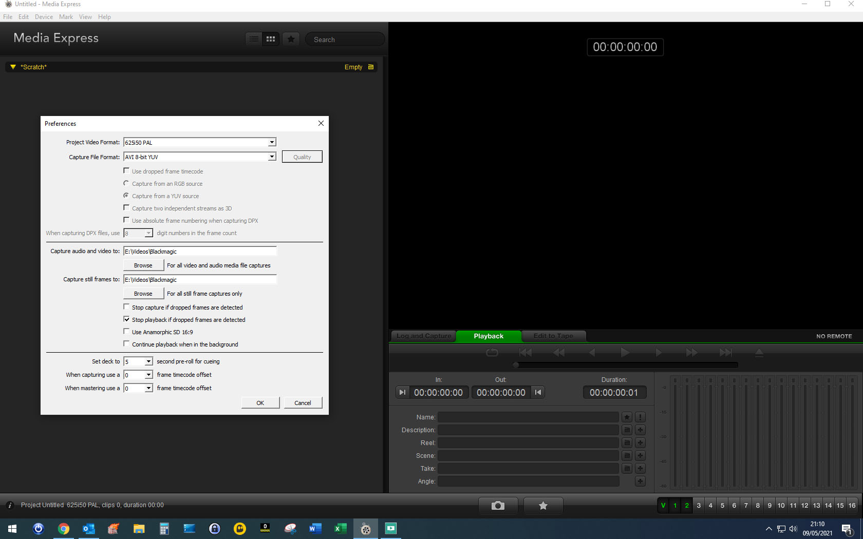

    Dans ME je ne peux pas choisir la sortie (copie jointe)
    Mes enceintes sont branchées sur les bonnes bornes (4 et 5) et sont bien branchées puisqu'elles fonctionnent correctement (sauf dans ME)

    Je pense que c'est le mappage entre la carte et Windows qui n'est pas bon
    J'ai pourtant essayé toutes les combinaisons mais apparemment il y en a au moins une qui m'échappe

    Et tu n'as pas un ampli pour brancher les sorties RCA de la carte ou un adaptateur RCA males/mini jack femelles ?

    Ce qui n'est pas normal, c'est que tu ne veuilles pas tester comme on te l'indique.
    Donc, tu ne peux pas dire que ça ne fonctionne pas, tant que tu n'as pas relié les sorties audio de la carte à un ampli ou des enceintes amplifiées.
    C'est bien parce que c'est une carte "pro" et pas une interface USB que son fonctionnement est différent
