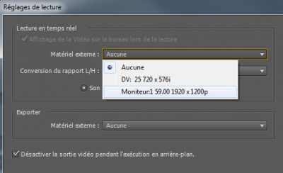

    Pour visualiser mon montage dans Première Pro CS5 j'utilise un deuxième moniteur (résolution 1920x1200/ Carte Nvidia GTX 470/ MPE actif). Pour cela après l'avoir desencré, je fais glisser le moniteur de programme vers le deuxième moniteur, puis je l'agrandis pleine page en tirant sur le coin. Or, en parcourant l'un des tutoriels de Sebastiern Gallard j'ai vu qu'il utilisait une autre méthode. (Il cliquait sur le menu contextuel en haut à droite du moniteur de programme puis arrivait sur une ligne de menu relative au moniteur externe). Hélas je ne me rapelle pas exactement de ce qu'il faisait et en cliquant sur le menu contextuel je ne retrouve pas ce qu'il faisait....si Sebastien Gallard (ou toute autre personne qui connaît la manip) suit ce forum je serais reconnaissante s'il pouvait me rafraichir la mémoire! :-)!

    Bonsoir, eh oui je passais par là ce soir ;-)
    Il faut que j'écrive en effet une FAQ à ce sujet.
    En qq mots:
    -je te conseille de garder toute ton interface "normale" sur ton écran de gauche, et l'écran de droite va recevoir automatiquement la vidéo en plein écran.
    -Pour que le retour vidéo de PPro sur 2nd écran marche il faut avoir configuré sous Windows ses moniteurs en mode étendu (ce qui est le cas pour toi).
    -Ensuite il faut aller dans les options du moniteur programme, avec la mini icone (en forme de liste ds CS5 et de flèche ds CS3 et CS4) en haut à droite, et le dernier menu en bas "réglages de lecture"
    -dans matériel externe, déployer la liste déroulante, l'écran y apparait, le choisir. dans mon image en pièce jointe mon écran s'appelle Moniteur1 dans la liste car tels que branchés mes deux écrans sont "inversés" dans mon Windows 7.
    -attention, la qualité d'image dans l'écran dépend de la qualité choisie dans le moniteur programme (ou source). Par clic droit vérifier le réglage sur "Résolution de lecture" > Intégrale (CS5 uniquement).
    Dis moi ce que ça donne pour toi, quelle fluidité de lecture ça te donné, ce que tu penses de la qualité de ce retour vidéo.
    Séb

    Merci beaucoup Sébastien,
    J'ai effectué le réglage et je trouve le rendu video tout à fait bien. Je compare avec la carte Matrox RTX2 que j'ai sur mon systeme Windows XP avec CS3 et c'est tout aussi bon. J'hésitais beaucoup si l'installer aussi sur le système Windows 7 mais finalement je pense que ce n'est plus nécessaire depuis qu'elle a perdu les effets GPU.
    Donc je suis très satisfaite de ce que je vois dans mon écran de contrôle et je te remercie beaucoup pour ton aide car je n'avais trouvé cette info nulle part dans l'aide PPro. Ce serait bien de faire une FAQ ou un tutoriel là dessus. En particulier cette fenêtre des réglage de lecture qui mériterait d'être plus expliquée.
