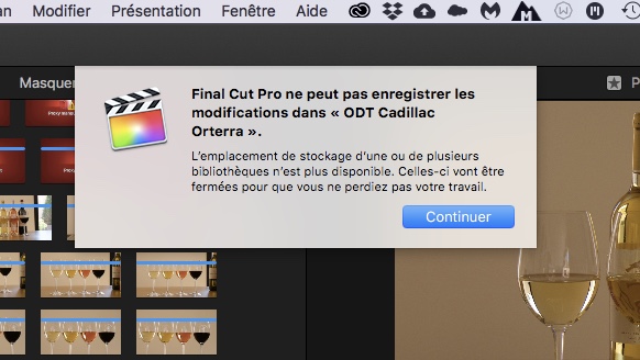

    B11067D5-AAFD-4CE2-9451-638CE112D774.jpeg Bibliothèque corrompue sur fcpx.
    Bonjour A tous
    Je me retrouve confronté à un pb alors que j'arrive sur la dernière ligne droite d'un gros projet. La bibliothèque est soudain devenue non modifiable.
    Je ne peux rien faire avec ni supprimer un media ni modifier un media. Le message que je reçois est le suivant : Fcpx ne peut pas enregistrer les modifications dans « lambda », l’emplacement de stockage d’une ou de plusieurs bibliothèques n’est plus disponible, comme si elle avait perdu le chemin d'écriture des modifications. Après quoi la bibliothèque ferme automatiquement.
    Je n’ai personne dans mon entourage qui connaisse bien FCPX.
    Je précise que je monte avec une configuration très light (MacBook Air) sur Disque externe mais que ça ne m’a jamais pose problème jusqu’à present même sur des projets lourds. Il me reste 1,6 To sur le disque.
    Je suis sous FCPX 10.3.4.
    Les média et la bibliothèques sont sur un disque externe unique. Par contre les media n'ont pas été copiés dans la bibliothèque (seulement création de proxy).
    C'est un projet très lourd qui m'a demandé beaucoup de temps je vous serai extrêmement reconnaissant si vous saviez m'aiguiller dans la résolution de ce problème.

    Mmh...ça m'est déjà arrivé une ou deux fois, à cause d'une perte de liaison avec le disque ou de manière plus inexpliquée (bibliothèque corrompue?). Le fait de retrouver la liaison avait résolu le problème dans un des cas mais sinon quelques pistes :
    • Vérifier l'espace disque (déjà fait ici) et les autorisations disque.
    • Si possibilité, déplacer/copier la bibliothèque vers un autre stockage et tenter d'ouvrir cette copie.
    • Sinon, FCPX réalise des sauvegardes automatiques (généralement à retrouver dans ton dossier User>Vidéos>Final Cut Backups> Dossier au nom du projet>Bibliothèque FCPX nommée date_heure). Tu ne perds pas l'intégralité du projet avec ça (voir pas de pertes du tout)
    sur le premier point il me reste de l'espace, j'ai passé le disque à l'utilitaire disque par contre je ne suis pas sur
    d'avoir levé un pb possible sur des autorisations disques ??
    je suis entrain de tester avec une copie de la bibliothèque qu'il faut d'abord que je consolide c'est très long mais en cours.
    J'ai testé avec 2 backups différents : ils ne présentent pas le défaut de la bibliothèque de travail par contre la plupart des liens vers mes media tombent à coté sans que je comprenne trop pourquoi.

    Bilan des manips en bougeant la bibliothèque sur une autre disque après consolidation des média. Même punition (par contre je m’attebdais À retrouver l’ensemble de mes média dans la bibliothèque après consolidation mais ça n’a pas l’air d’etre Le cas il va toujours les chercher sur le DD initial)
    Essai en mettant a four FCPX il refuse carrément d’ouvrir la bibliothèque qu’il dit corrompue.
  7. Stef 33720
    Pb soldé. Je laisse la solution qui a fonctionné pour moi. Finalement il m'a suffit de m'appuyer sur le dernier Backup Automatique de Final Cut pro
    puis de relancer une consolidation des media pour retrouver l'ensemble de mes media y compris les Proxy.
    J'espère que ça pourra aider quelqu'un à l'avenir.
