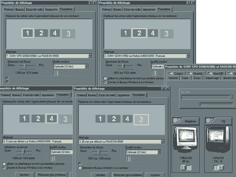

  8. Morandi
    105
    pb moniteur
    hello
    ci-joint mes copies d'écran
    1;2;4; correspond aux écrans PC
    le 3 correspond au moniteur TV de controle connecté en composite sur la box.
    résultat actuel: le bureau de l'écran 1 (écran principale) se trouve également sur le moniteur de controle:perplexe: :perplexe: :perplexe: :col:
    ps: j'espère que la copie est bonne (max 20k cépeu)

    faudrait tout de même arrêter de raconter n'importe quoi. Il y a suffisamment d'utilsateur travaillant en double écran informatique + 1 vidéo avec la version pro 5.5 pour affirmer que ca marche si l'installation est correctement paramétrer.
    L'écran 1 informatique, celui de droite, est branché sur la prise DVI de la 8500.
    L'écran 2 informatique est branché sur la seconde carte vidéo.
    Déjà là il faut vérifier que tout est ok à savoir que votre souris passe bien d'un écran à l'autre sans problème. Si non, il faut jouer dans le paramétrage de l'ordre des écrans pour avoir une utilisation logique. Si les écrans ne sont pas dans l'ordre, vous allez constater que la souris met du temps pour passer de l'écran de gauche à celui de droite.
    Ensuite, concernant la tv branchée sur la black box : il ne faut pas avoir de mode étendre windows sur le deuxième écran de l'ati radéon. Ensuite, il faut, dans la barre des tâches de LE, en bas à droite, valider la visu sur cvbs (compositeà) ou yc. Enfonctionnement normal, vous devez avoir l'affichage de l'écran de windows sur le tv jusqu'au démarrage de LE.

    En informatique, quand on est bloqué, il vaut mieux reprendre depuis le début.
    Moi, je ferais déjà un test avec la carte AGP Edition uniquement avec:
    - Un moniteur informatique
    - La TV sur la 2ème sortie (à priori, la résolution dans le panneau de contrôle était à 640*480/couleurs en 8 bits chez moi. Case étendre le bureau non cochée (ce qui semble être le cas sur l'exemple).
    Seulement quand ça marche, j'ajouterais la Matrox....
    A noter, que ça a toujours bien marché chez moi, mais je n'ai testé qu'avec 3 écrans.

    par contre je me rend compte que l'écran "fantôme" 4 (écran par défaut sur 9000) est en 640/480 et 8 bits et se place en 3 ème position, alors que l'écran 3 (écrans multiples sur 8500) est en 4ème position et reste bloqué à 1024/768 et 32bits (il n'accepte pas de changement). Est-ce pour cela que je ne réussi pas à me servir de l'écran 3 comme moniteur de contrôle ?
    (j'ai réussi à faire une copie de mon écran mais comme je sais pas joindre d'image !:D je sais, je suis nul,...:( )
