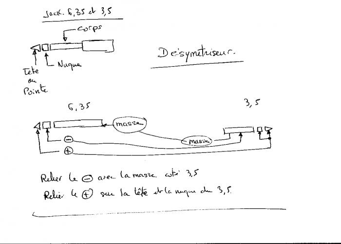

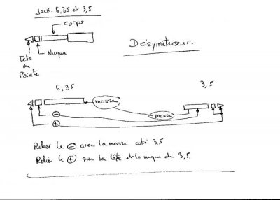

    Sinon, tu n'aurais pas un guide pour faire sois même la desymetrisation?

  12. saint kro
    24 140
    +740 / 4 285 / -92
    Si tu ne veux pas couper ton jack, tu achètes un jack femelle stéréo et un jack male mono ou stéréo.
    Tu cables ainsi :
    Tete (st) -> tete (m)
    nuque + corps (st) -> corps (m)
