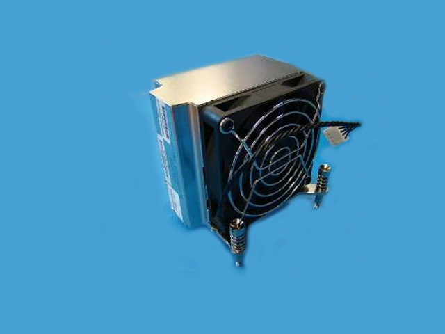

    Je cherche 2 ventilateurs pour refroidir deux xéon x5570 sur un HP Z800. Les ventilateurs d'origine sont des FOXCONN (Réf; HP : P/N/463990.001) - Ces ventilateurs sont disponibles chez HP mais au prix incroyable de 151,28 € le ventilateur !?! - Vous comprendrez aisément que je cherche une autre solution pour refroidir mes xéons surtout quand on sait que des Noctua NH-U12DX 1366 (Xeon) valent 63,99 TTC et que NOCTUA est ce qu'il se fait de mieux en dissipateur thermique pour processeur (CPU).
    Mon problème : les Noctua sont beaucoup trop gros ( Dimensions :155 x 126 x 90 mm) pour s'installer dans le système de refroidissement d'un Z800. Les dimensions du ventilateur d'origine sont de : 90 x90 x 90 mm. Et c'est là que j'ai besoin de vos lumières : quel ventilateur sérieux, ne dépassant pas 90x90x90mm, pour un Socket 1366 ?
    Merci pour votre aide.
    Ventilateur d'origine HP Z800 : Foxconn 463990-001 REV.A

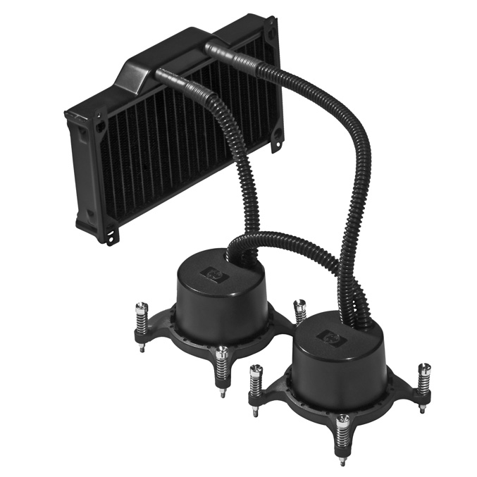

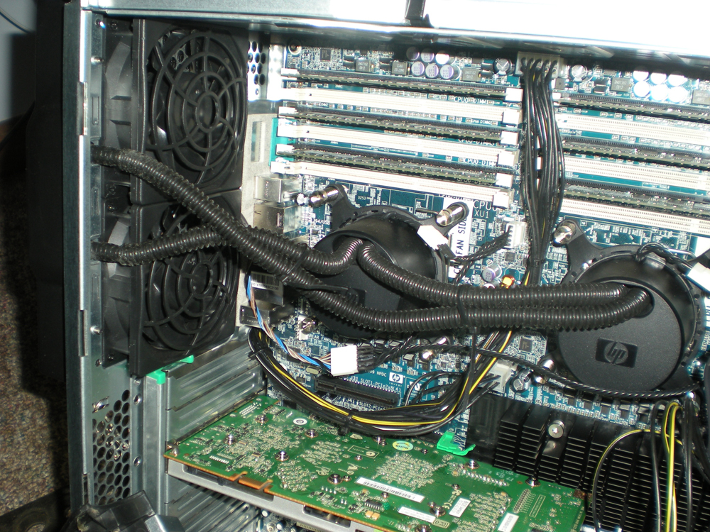

    Bonjour JM72,
    Pour ta solution de refroidissement de tes deux xéons, il y a le watercooling aussi.
    Article de HP, je cite:
    "Le 12/08/2009
    Hewlett-Packard perfectionne le refroidissement par liquide de ses stations de travail z400 et z800
    Hewlett-Packard a annoncé hier l'arrivée d'une nouvelle évolution sur ses stations de travail z400 et z800 sorties en mars. Ces dernières étaient déjà équipées d'un système de refroidissement par liquide (en option) qui servait à réduire la chaleur de leurs datacenters. Cette technologie fonctionne via un système fermé où un liquide froid non-toxique circule d'un composant à l'autre.
    H-P a décidé d'étendre l'action du water cooling à un usage inattendu : combattre le bruit irritant des ventilateurs qui officient à l'intérieur des machines en ciblant les processeurs (ceci étant toujours en option).
    Cela permettra de réduire (mais pas de supprimer) l'utilisation de ces hélices brasseuses d'air dont le bruit est devenu insupportable pour nombre de clients du fabriquant.
    Avec l'ajout du refroidissement par liquide, chaque processeur sera aéré par deux miniscules ventilateurs qui, grâce à un nombre de rotations par minute plus élevé, produisent un son plus aigu et moins audible. Le gros ventilateur utilisé pour raffraichir le processeur sera remplacé par des plaques froides conduisant la chaleur du processeur vers le liquide.
    Un réfrigérateur produit un bruit d'une hauteur de 40 dB, la différence est minime en comparaison aux 38 dB générés par une station z800 refroidie à l'air. On comprend alors l'utilité d'une réduction de telles nuisances sonores (surtout pour les endroits ou plusieurs de ces stations fonctionnent simultanément).
    Avec la nouvelle extension du watercooling d'H-P, on peut obtenir une réduction d'environ 10 dB, soit 29 dB pour la station en travail et 21 dB lorsqu'elle est au repos. Quand on sait que 10 dB est le volume de la respiration normale, et 30 dB celui d'un murmure, on arrive à imaginer le semblant de silence qu'H-P apporte aux utilisateurs de ses z800.
    Cette technologie est néanmoins moins utile sur les stations z400 qui sont moins bruyantes que leurs grandes soeurs.
    Source (avec photos) : Asetek (le constructeur des éléments de water cooling)
    Après en terme de coût l'installation du système je ne suis pas sur par rapport aux ventirads HP. :)
    Le lien Asetek du watercooling-->Asetek, Inc. - HP Z800 Workstations

    Merci Vygo. Système très intéressant. Je me renseigne pour les tarifs.

  8. JM72
    627
    Malgré la profusion de Ventirad proposés, je ne trouve pas un modèle qui a les dimensions recherchées, à savoir : 90x90x90 mm. Je me penche donc sur le système : Asetek Liquid Cooling.
    J'ai trouvé de la doc au USA, mais en France, difficile. Si vous arrivez à trouver les tarifs de ce produit, merci d'avance.
