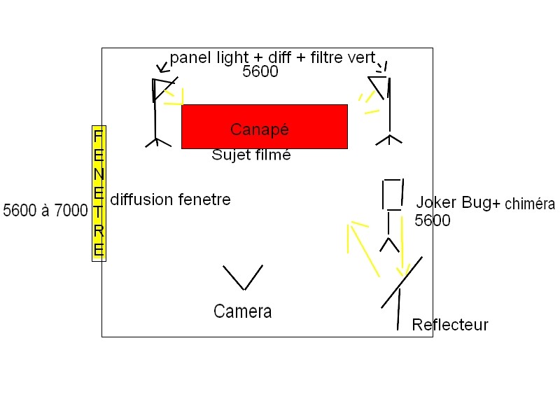

    J'ai un tournage à faire en journée dans une pièce de 6 m2 avec une grande fenêtre sur le coté (voir schema) et je souhaiterais avoir quelque chose de simple, de fonctionnel toute la journée et de qualitatif.
    J'espère que mes schémas sont suffisamment compréhensibles et espère vos éventuelles corrections.
    Qu'en pensez vous ?
    En terme de température de couleur, ceci concerne le tournage en journée mais nous risquons aussi de tourner en soirée et je souhaiterais avoir que ma lumière donne une impression de lumière du jour le cas échéant.
    Dans ce cas précis, que me conseilleriez vous ?
    Merci de votre aide :)

    La fenetre est-elle dans le champ de la caméra ? Pour compléter votre plan je rajouterai une source à l'exterieur si la pièce est au rez de chaussée de façon à conserver une continuité. Si la fenetre ne joue pas et/ou impossibilité d'avoir une source à l'extérieur, peut être envisager de condamner la fenêtre pour éviter les changements de luminosité et de température de couleur.

    Merci pour votre avis, ça m'est très utile. Pour vous répondre:
    - Non, la fenêtre n'est pas dans le champ de la caméra.
    - Non, nous ne sommes pas au rez de chaussée malheureusement.
    Du coup, je n'ai pas le choix, je condamne la fenêtre ?

    Oui, si le tournage a lieu toute la journée plus en soirée et qu'il s'agit d'une séquence qui impose une continuité mieux vaut se mettre en conditions "studio".
  5. yaragla
    Du coup je déplace le Joker bug et sa chiméra à coté de la caméra, j'arrose le sujet en reflexion, ça vous parait ok ?
    Quid de la température couleur ? Si je règle les panel à 5600 & la caméra en 5600, j'ai ma lumière du jour ? Merci :)

    Le choix du placement des lumières dépend en grande partie du genre (pub, clip, fiction ?) de l'ambiance souhaitée et du scénario.
    Oui, 5600K est la TC utilisée par défaut en extérieur par temps ensoleillé. Sous environnement contrôlé, sans sources de lumière naturelle, on choisit la TC en fonction de la TC de ses sources (que l'on peut modifier avec des filtres).

    C'est très clair, je comprends. Pour vous répondre, l'idée est d'obtenir une ambiance chaleureuse et intime propre à la confidence, au témoignage.

    Au fait pourquoi un filtre vert ?
  11. yaragla
    Pour atténuer le rendu un peu trop magenta des Light Panels.

    D'accord Yaragla. Dans ce cas diffuser la lumière pour la key light paraît une bonne idée mais pour être plus précis il faudrait avoir des détail sur le genre/contexte (documentaire, fiction/Institutionnel, artistique ?) et le reste c'est à dire pas mal de choses : le ou les sujet(s), cadre, les capacités de la caméra, le fond/décors...

    Attention de manipuler le vert avec précaution, ca donne très vite une teinte blafarde..
