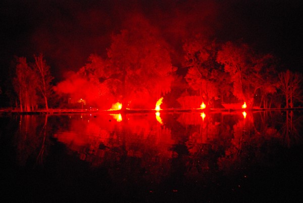

    Il est important que les flammes de Bengale soit cachées ( arbre, pierre, plaque de tôle ect ...)
    Car la flamme directe est très puissante et l'image est "brulée" si vous fermez le diaph pour que la flamme soit visible, les lueurs sur les bâtiments ne se verront presque plus voir plus du tout.
    Si la flamme est invisible de la caméra la lumière enregistrée sera seulement celle réfléchie par les monuments.
    Attention si l'air est humide la fumée stagne ! Il existe pour les spectacles des bengales dit " sans fumée ".
    Pas d'autofocus ! car les flammes de bengale étant mouvantes, il pomperait en permanence.
    Bon spectacle
    ROLLAND ( Vidéaste et .... Artificier K4 ):jap:
    sur le documents ci- joint flammes visibles !
