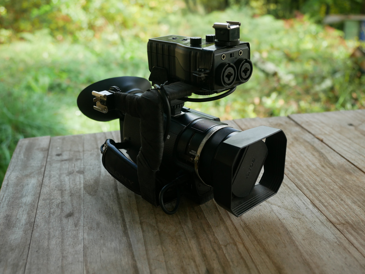

    Salut Crackers
    Pas très chères ces XLR (SmartRig+ 2-Channel XLR Microphone Audio Mixer 120€) mais faut rajouter 2 micros (pour prise en stéréo je suppose) et SURTOUT pas mal bricoler sur la caméra pour le fixer si j'ai bien compris tes photos !!
    Faut quoi comme micros??

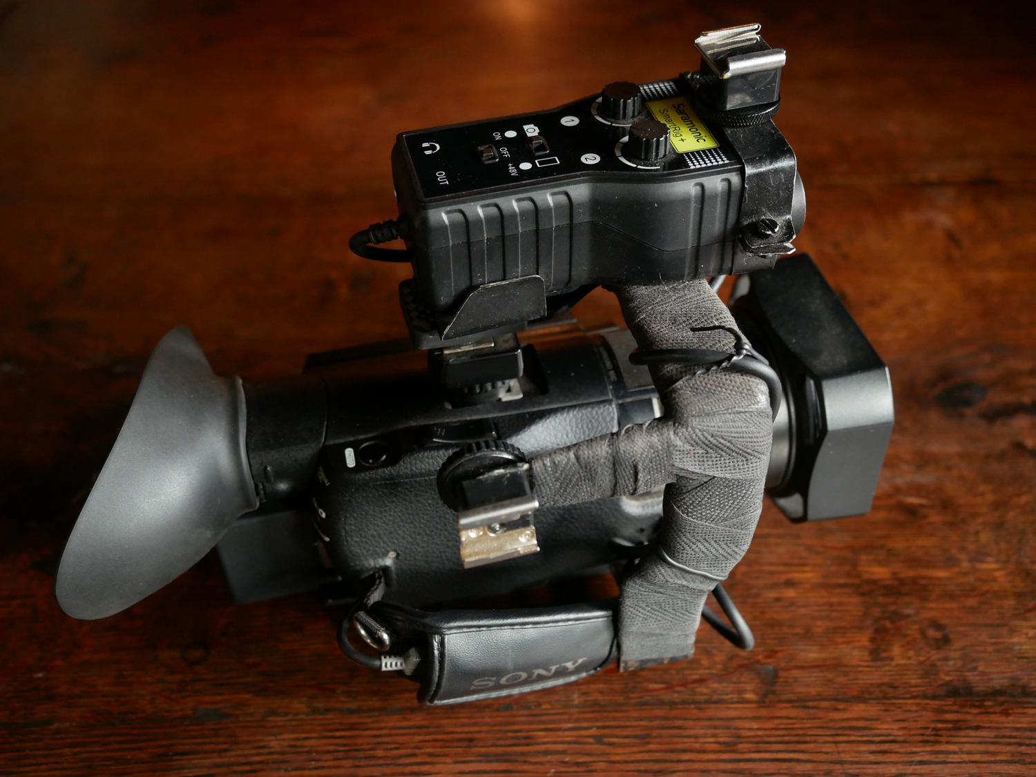

    j'utilise basiquement mon rode videomic avec mini jack que je peux ainsi monitorer facilement ... mais quitte à ajouter une mixette , les xlr peuvent servir un jour bien sûr !
    question bricolage, le prix du kit sony motive ...
    une tôle découpée( à la meuleuse ! ) et pliée à la forme voulue et comme attaches une petite pièce qui se loge dans le hot shoe du dessus + un sabot/plaque de bois ( peinte quand même ... lol ) en dessous

    Un vrai plus vs les micros de ton AX100 ?
    Pas HS si whitespirit s'oriente ves l'AX700 ça peut lui être utile

    c'est pas la question de la qualité des micros internes qui sont assez bons mais c'est pour pouvoir monitorer avec des boutons réels, sans entrer dans les menus et secondairement pouvoir utiliser des xlr .
    j'utilise aussi un rode filmmaker HF équipé soit cravate soit micro mains .

    Déjà c'est pas cher vu le service rendu....donc j'aime bien...et cela à l'air solide (2 points d'appuis ? C'est quoi le collier sur l'objo photo 2 ?) ..on gagne + de 300 € vs le Sony, mais celui ci permet 2 combinaisons : 1 mic sur 2 canaux / 2 mic chacun sur un canal et on fait son mixe en post prod
    La stéréo franchement...!? : un mixe de piste mono bien ciblées est bien plus facile à produire/maîtriser.
    Avec cette solution, il faut une torche légère et petite en haut Voir ICI (voir 2, si batterie interne rechargeable pour l'autonomie) et le micro je le mettrais latéralement...pour éviter le syndrome de la pièce montée..je déteste..)
    Si avec ça tu ne fais pas pro.... au moins tu feras peur aux enfants c'est Halloween...:D

    mon micro rode videomic se place en effet sur la droite . le cold shoe du dessus c'est plutot pour une minette ou le recepteur du rode filmmaker .
    j'ai bricolé un collier en alu ( photo 2 ) avec un petit renvoi en acier ( bout de ressort ) pour favoriser l'accès à la fonction zoom pour la map . je ne sais pas comment c'est fait sur l'ax700 mais sur mon ax100 ce bouton est difficile d'accès .

    Il parle de la fonction Extender je suppose, le seul qui n'y est pas... sur ton schéma et pourtant dessiné :-)
    Sony propose toujours les mêmes fonctions avec cette bonne coque largement utilisée et amortie en AX100/ X70/ CX900/ Z90/ N80/ AX700...

    Le pb n'est pas là, le fameux collier avec son levier ( crackers) s'applique je crois au seul bouton que ton schéma évite de citer ..:rolleyes:

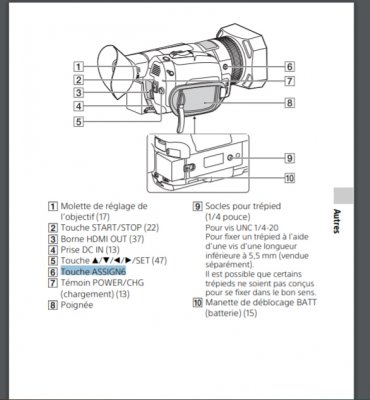

    :hello:J'ai cru que Crackers disposait d'une AX700 d'où ma confusion
    car comme le précise les schémas ci-dessus et ci-dessous, sur la 700 ce bouton n'est qu'un bouton "neutre" à assigner, alors qu' il est dédié au "Focus Magnifier" sur la 100...
    "je trouve que" il est mieux positionné / plus pratique sur la 700
    SCHEMA AX100
