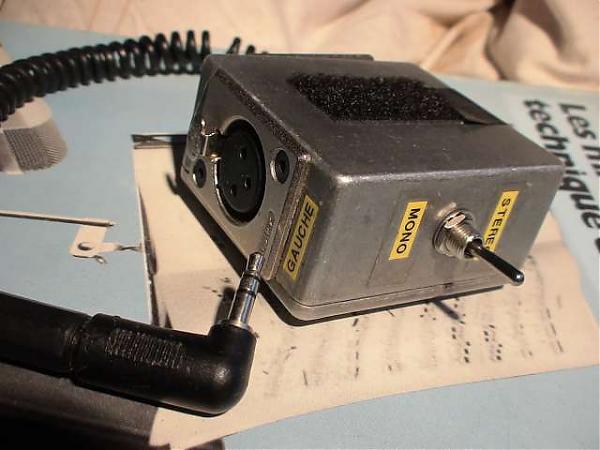

    solution intermédiaire, il y a le désymétriseur de chez DCAudiovisuel (ça se loue !). C'est ce que j'utilise en sortie de mixette ou de console pour attaquer les DV à jack.

    Quand je parlais de solution intermédiaire, c'était sur le plan investissement en pognon entre l'IM2 et le câblage XLR-jack de synchro ... Avantage à cette dernière solution en rapport qualité prix ... A l'intérieur du DCA il a des transfos dans un blindage d'AMX-30. Pas de possibilité de mélange sur le boîtier même comme sur l'IM2, les Beachtek et Cie ... Je citais juste pour le plaisir cette option ... L'essentiel c'est que ça marche !

    Pour The Player, sur l'HC-1 je pense que c'est comme pour toutes les caméras jack 3,5 mm , c'est une entrée en niveau micro stéréo asymétrique, avec une alimentation par la caméra pour les micros de la marque. Le boîtier ... j'avais cité son existence car il ne coûte que 3,5 euros de loc par jour ... voir moins car ce genre de truc qui a eu sa période de gloire il y a 10 ans ne doit pas sortir tous les jours. Pour le reste, il s'agit de mixage et non pas de diaphonie, c'était donc mixé en amont sur mixette ou console à 2 sorties XLR, une qui va à droite l'autre à gauche et réparti sur les 2 entrées du boîtier switché sur la position STEREO pour rentrer enfin sur la prise jack d' un minidisk (soit LINE soit MIC) ou une mic IN DV ... Quant au blindage du boîtier, t'as raison Synchro, si on tire une roquette de RPG dessus, sa principale chance de survie ce sera le risque de le rater ... Pour avoir eu et ouvert récemment la toute première version de l'IM2 (même époque années 1990, VX1000), j'ai trouvé qu'on en avait plus pour son pognon avec le DCA, surtout quand il fallait tripoter les potars de l'époque mais ça a été très amélioré sur la version actuelle. Sinon ta solution Synchro est la bonne surtout qu'il ne viendra à personne l'idée de se la faire à la charge creuse (tandis que le DCA avec sa consonnance militaire on ne sait jamais ! :D )

    Flûte j'ai tout compliqué en m'en mêlant .... Tu branches tes sorties console (en niveau micro) sur les XLR des câbles "synchro" et tu rentres le jack sur l'HC-1 .... Le boîtier DCA n'était qu'une alternative si tu voulais t'épargner le fer à souder ... C'était juste pour signaler l'existence du produit !
