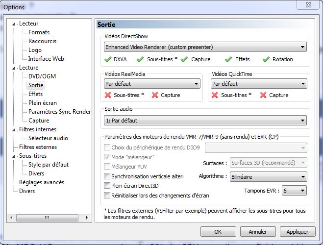

    Avez vous activé l'accélération matérielle dans les lecteurs logiciels (VLC, MPC-HC). ?
    Sur ma machine (AMD FX-8350), MPC-HC consomme moins de 2% du CPU pour lire un fichier vidéos AVCHD 50p en 28 Mbits/s.

    J'ai exactement les mêmes réglage que toi. Mon processeur travail plus que le tient, je pense que tu as quelque chose de plus puissant :)
