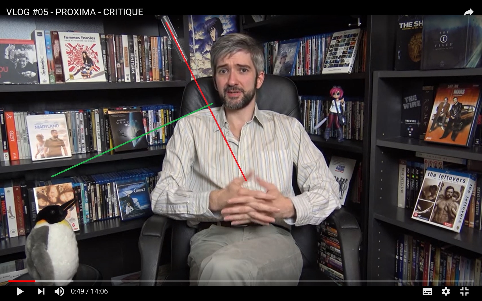

    Alors, tout d'abord, j'espère que tout le monde a passé un bon week-end, au contact de la nature et des éléments. Ma réponse tardive tient au fait que j'essaie de me tenir à bonne distance du moindre écran durant mes week-ends. En ce moment, c'est un peu chaud.
    J'avais bien accusé réception de ces trois suggestions d'améliorations, et j'ai fait un nouvel enregistrement, voir ci-dessous, sur cette base, avec mon H5 dans mon axe plutôt qu'à ma droite, et rehaussé d'une bonne trentaine de centimètres (de sorte à le faire sortir du cadre, ce qui n'est pas plus mal...), et en évitant de tourner la tête (ce qui m'ennuie un peu parce que ça limitera encore plus mes mouvements dans mes interactions avec le manchot, mais bon) :
    MEGA
    Précision : aucun nettoyage n'a été fait, donc c'est normal qu'il y ait un bruit de fond.
    Résultat : moins de bruits de bouche, effectivement... même s'il y en a toujours, cf. 00:18 (sur "de Kill Bill") ou encore 01:09 ("originels de l'Amérique"). La contrepartie est que le son de ma voix est un peu moins limpide, mais ça reste sans doute correct. J'aimerais avoir votre avis là-dessus...

    Pour finir, indépendamment de ces essais qui, s'ils me convainquent suffisamment, me permettront de garder mon H5 (et donc de faire un geste écolo, en effet :D), j'aimerais quand même savoir : est-ce qu'à votre avis, un de ces micros de table avec filtre anti-pop qu'on voit pas mal sur YT filtrerait moins les bruits de bouche ? Puisque de toute évidence, j'en fais pas mal, je suis conscient d'être une part du problème...
  9. Video 92
    10 100
    123
    5 646
    +298 / 1 289 / -7
    Un petit verre d'eau avant d'enregistrer éclairci la voix et évite les bruits de bouche.

    L'anti-pop c'est surtout pour couper l'effet de souffle sur le micro, si ça claque déjà en amont ça sera enregistré. De plus à l'image avec le regard dans la caméra, il risque d'être dans le champ. Par contre très utile pour les commentaires en OFF, en studio d'enregistrement ou radio.
