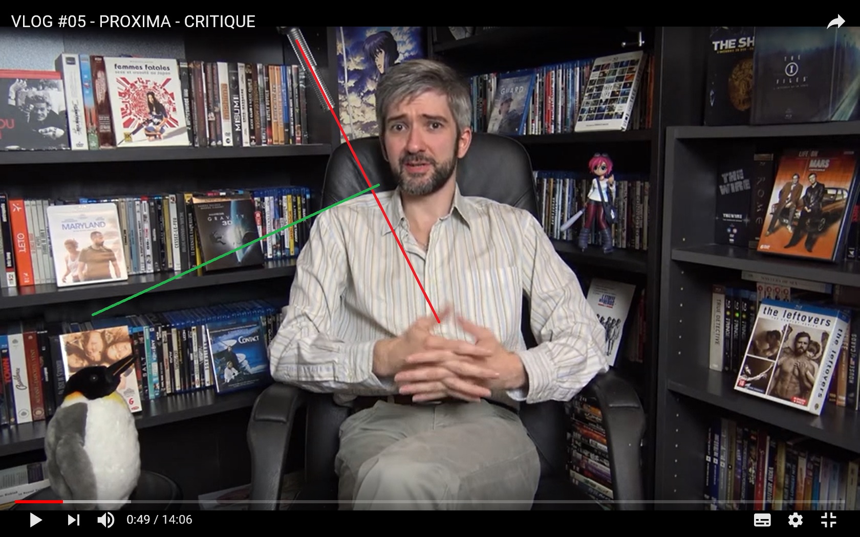

    Là, j'ai l'impression que le micro vise .... les mains une position comme l'axe vert serait préférable.
    Tu gagnerais en niveau et en étant plus loin de la bouche réduirait les bruits de bouche.
    Avec ce type de micro, il faut éviter de tourner la tête, perte de niveau et détimbrage assuré

  8. Odessa James
    48
    Alors en fait, c'est tout le problème de m'être imposé, sur ma droite, un "sidekick" avec lequel je suis censé interagir (quelle magnifique idée, nous sommes d'accord) : je suis obligé de me tourner un minimum vers lui, d'où le positionnement du H5 à ma droite. Puis de toute façon, devant moi, ça le ferait moyen... ^^; Du coup, j'ai peur que le problème demeure si je garde cette configuration.
    Mais donc, plus éloigné, tu dirais ? Au point, par exemple, de le faire sortir du cadre ? C'est sûr qu'on entend moins les bruits de bouche. Mais ce serait un chouïa moins clean après nettoyage.

    Pour le sortir du cadre, il faut le placer en hauteur devant toi mais surtout dirigé vers ta bouche.
    Essaye de le positionner sur l'axe vert en le laissant dans le cadre.
