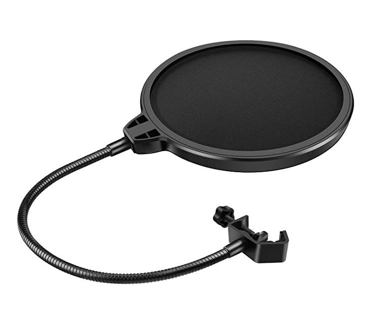

  15. saint kro
    18,350
    24,169
    +742 / 4,292 / -92
    Un anti pop se place entre la bouche et le micro, c'est juste un accessoire que tu peux fabriquer toi même comme je le disais avec un collant.
    Sinon, ça vaut moins de 20 € si tu ne prends pas de la marque
    Pas connaisseur de ce type de micro, mais attentif, et comme il y a une faible rotation de phase, j'en ai déduit micro stéréo et non mono :D.
