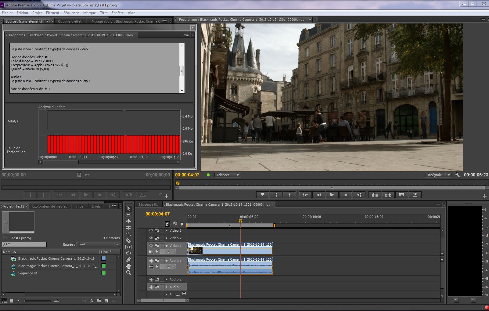

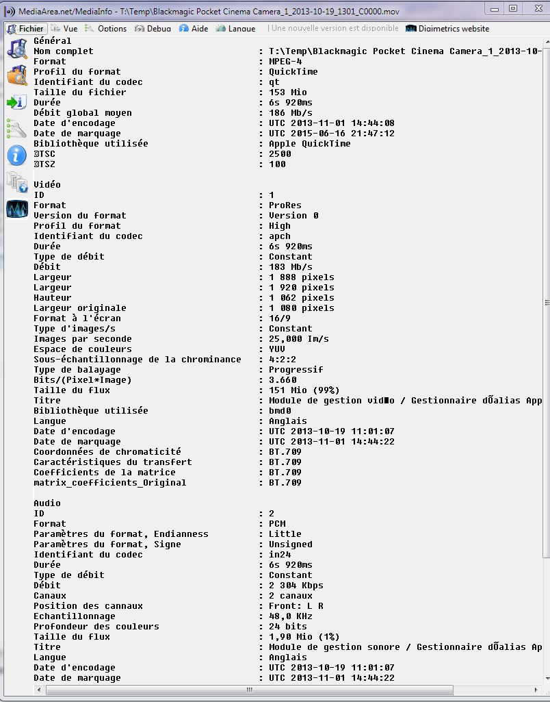

  8. ogt
    A la suite d'un message privé, je viens de comprendre que guismobebe n'est pas du tout un professionnel, mais plutôt un total débutant.
    Je lui ai donc fait une réponse que je reproduit partiellement ci dessous :
    Les caractéristiques du fichier importé sont dans l'analyse Mediainfo (image1), et l'import dans Premiere sur l'image 2.
  9. guismobebe
    fichiers .mov issus du Ninja II, comment les monter?
    Merci pour ta réponse
    Merci de m'avoir déjà rassurer en me montrons que sa marche bien sur pc et sur premiere pro déjà .
    Je tenais à m'excuser aussi pour les fautes d'orthographes et mon premier message très brouillon
    J'ai installer Quick Time Player , j'ai lancer premiere pro cc puis j'ai importer un rush du pro res 422 et sa marche j'ai la vidéo et le son
    Merci beaucoup vraiment
    Super forum et des réponses vite pour ceux qui ont besoin d'aide
