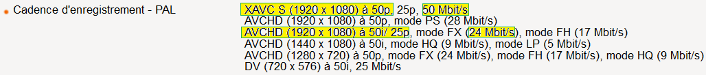

    Qu'est ce que le AVCHD ?
  4. progressif
    progressif Guest
    C'est une norme mondiale de vidéo haute définition "amateure" ; ça passe partout ! Longtemps bridé vers 25 Mb/s, le débit du codec H264 utilisé dans l'AVCHD se débride maintenant, 50 Mb/s par ex. sur ta NX100 (la norme change alors de nom, XAVCS).

    Marie-Lou (AVCHD ?):
    Regarde dans les différents modes d'enregistrement de ton appareil et regarde aussi le post 32 de progressif
    Ce sont des codecs avec des normes d'enregistrements... utilise google en tapant CODEC / AVCHD/...il faut que tu te cultives progressivement...
    En gros, une image venant de ton capteur (au lieu d'aller sur une pellicule comme avant) est codée pour véhiculer, les informations de couleurs, formes mouvement, son...et qui sera ensuite décodée par ton lecteur (sur ton PC, ta TV...)
    Le CODEC grand public utilise majoritairement la norme H264 pour le moment, avec le codec AVCHD dont le débit est limité, or le débit participe aussi à la qualité (en Mbps)
    Sur ton appareil en filmant avec le codec XAVC-L tu pourras utiliser un codec avec un débit supérieur, ce qui est " nécessaire" dans le cas du 50p, car en AVCHD, limité au 28 Mbps, le résultat est moins bon (déjà un un XAVC-L en 35 Mbps, c'est mieux) ...donc du coup pas besoin d'une camera pro alors :sad:
    Le petit bémol, dans le long post sur ton choix de caméra, on oublie souvent l'essentiel et on pousse à acheter des outils pas adaptés au demandeur En effet le 50p en XAVC-
    L n'est pas utilisable partout et cela peut devenir peut être un mini casse tête pour un débutant qui va être obligé de se taper un ré-encodage. (FCPX est censé le faire, Sony Végas même pas sûr, Adobe PP oui...Magix non c'est du XAVC-s...Edius je ne crois pas ..etc)

    Ben si, heureusement.
  8. JLH 37
    JLH 37 Super Modérateur
    +460 / 1 550 / -13
    24 400
    593
    11 380
    Là, elle va avoir encore plus de mal à trouver ce codec que le stabilisateur sur sa machine.
    Il n'existe pas. Comme l'indique Progressif le 1920 50P à 50 Mbs est bien en XAVC-S.

    Chez Sony il est indiqué pour le NX100 effectivement XAVC -s , il est écrit à côté Long profile (en 420)...cela m'avait échappé.
    Pour le PXW X70 il est précisé sur leur site que c'est du XAVC-Long Gop (422 10 bits), c'est donc du XAVC-L......
    De mémoire et grâce à Bertrand, Edius fut prêt très tôt aussi pour ce CODEC
    Je pense alors que c'est mieux pour Marie-Lou...je me suis inquiété pour rien :good:

    ET pourtant pourtant !...le "progressif" l'avait bien montré ;)
    Bon ce qui m'inquiète le plus chez Mary-Lou c'est le coté flou de la chose :perplexe:
    Pas normal ...!!
    Bertrand :jap:
  12. progressif
    progressif Guest
    je ne saisis pas... o_O

  14. progressif
    progressif Guest
    c'est issu de la doc. Sony... j'ai mis en jaune ce qui me semble "intéressant"...
    va falloir que je change de pseudo moi :mdr:
