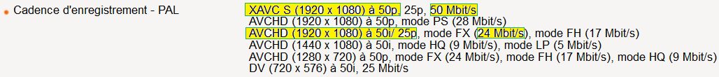

    Ce qui est bien avec cette cam, c'est que le 50p a un débit double du 50i/25p (même codec, H264) ! Car le 50p à 28 quand le 50i/25p est à 24... à mon avis il y a une arnaque quelque part... :suspicious: dans ces conditions, pour moi, le 50i à 24 serait meilleur que le 50p à 28. :unsure:
