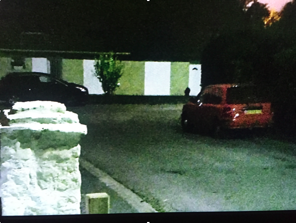

  12. Mary-Lou
    1,000
    50
    +0 / 4 / -0
    Voici comment cela rend en automatique.
  13. progressif
    progressif Guest
    Look Super 8 des années 70 ! :bravo:
    Fais-nous un screenshot, pas une photo de ton écran... o_O
  14. bcauchy
    16,000
    27,119
    +862 / 3,005 / -74
    :hello: Lou-Mary !!
    C'est le meilleur des conseils que l'on puisse te donner ...
    Ta bestiole va même trouver toute seule le mode "scene" le mieux adapté
    Essaye ..cela ne pourra pas être "plus pire" que l'infâme gribouillis que tu nous montres
    Courage .."le pire n'est pas l'un des seuls possibles " ;)
