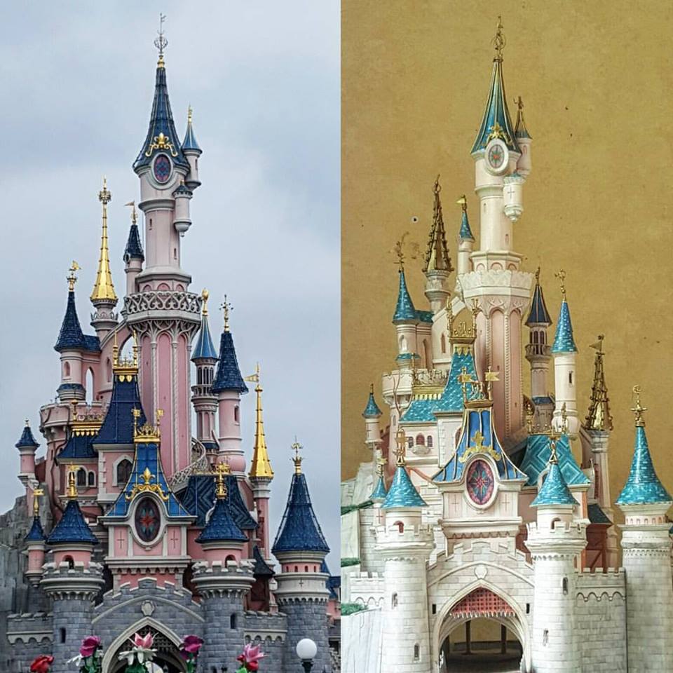

    Bonjour je suis nouveau sur le forum, car j'aimerai créé des projection de ce style ( ) sur une maquette reproduisant le château de Disneyland Paris. Mais le probleme c'est que je m'y connais pas du tout dans ce domaine et je suis motiver pour en apprendre d'avantage ! J'en appel a votre aide pour savoir :
    -Quel logiciel je doit utiliser ?
    -Quel type de Projecteur je doit utiliser ?
    -Vos conseil
    Pour les détails de ma maquette : (Photo en dessou)
    - ~75cm de hauteur
    - ~1m10 de largeur
    - ~90cm de profondeur
    Je prend toute vos information en espèrent que cela m'aide car j'aimerai vraiment travailler dans ce domaine
    Merci d'avance

    D'accord merci beaucoup , pour la taille de la maquette voici les dimension :
    - ~75cm de hauteur
    - ~1m10 de largeur
    Et ce que je compte faire c'est recréé le spectacle que j'ai mis dans le message en haut, Autrement dit refaire les fontaines refaire le mapping ect ... sur ma maquette , donc c'est pour cela que j'ai besoin d'apprendre a créé des video mapping

    le probleme avec ta maquette c'est la profondeur.
    tu peux faire le focus sur une zone tres limitee (qques centimetres).
    en taille reelle, ca ne se voit probablement pas, le projo etant a 20 ou 30m du batiment et le public aussi.
    dans ton cas, le projo sera a 1 ou 2m de la maquette, alors une difference de profondeur de 90cm, c'est proportionellement enorme.
    ce sera donc difficile d'avoir des contours net a l'avant plan et a l'arriere plan.
  7. Kev39
    A non mais la maquette entiere fait 90 cm mais ce que je veut projeter y'a que 10 cm de profondeur , donc je pense que il n'y pas de probleme ?
