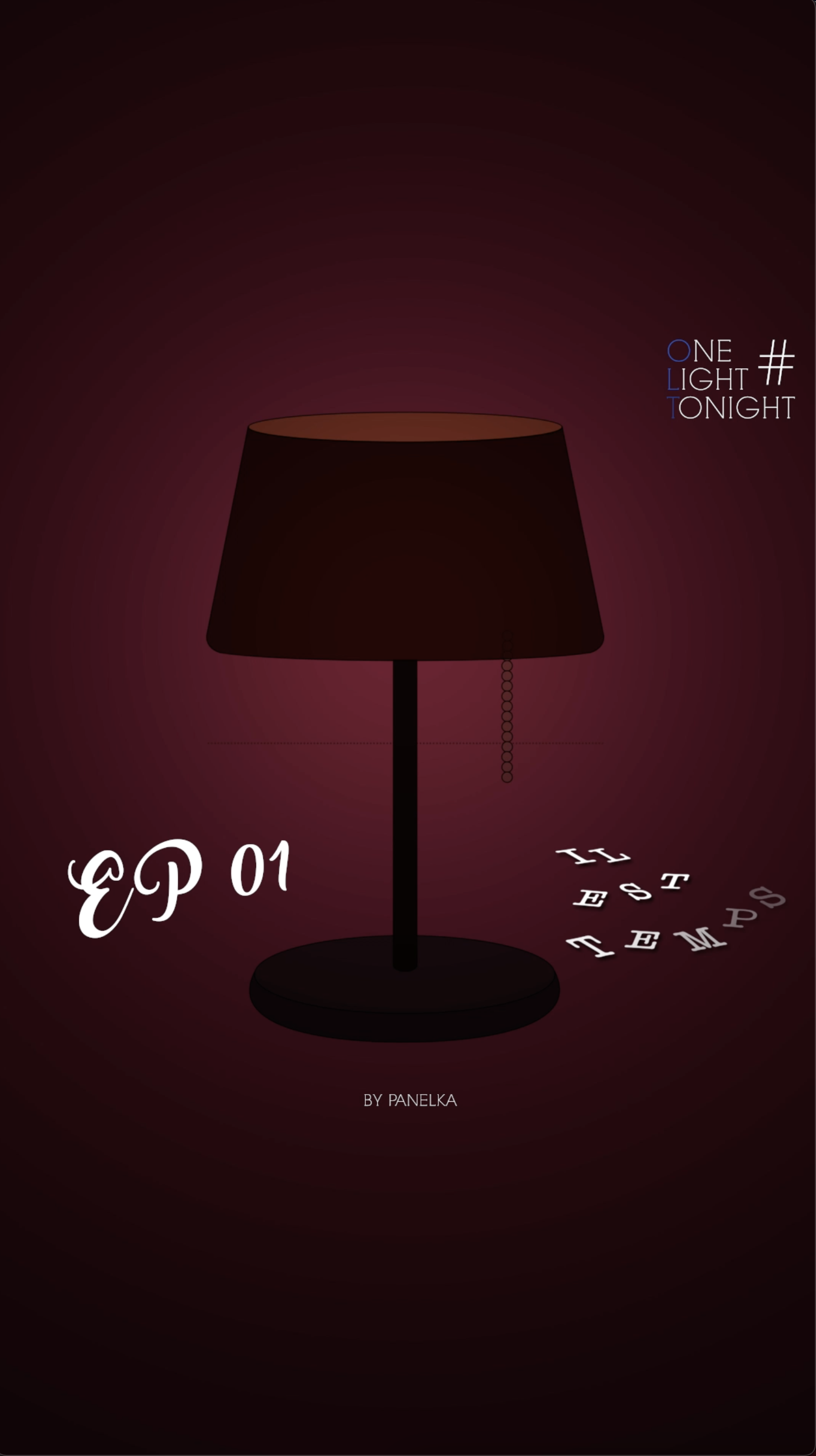

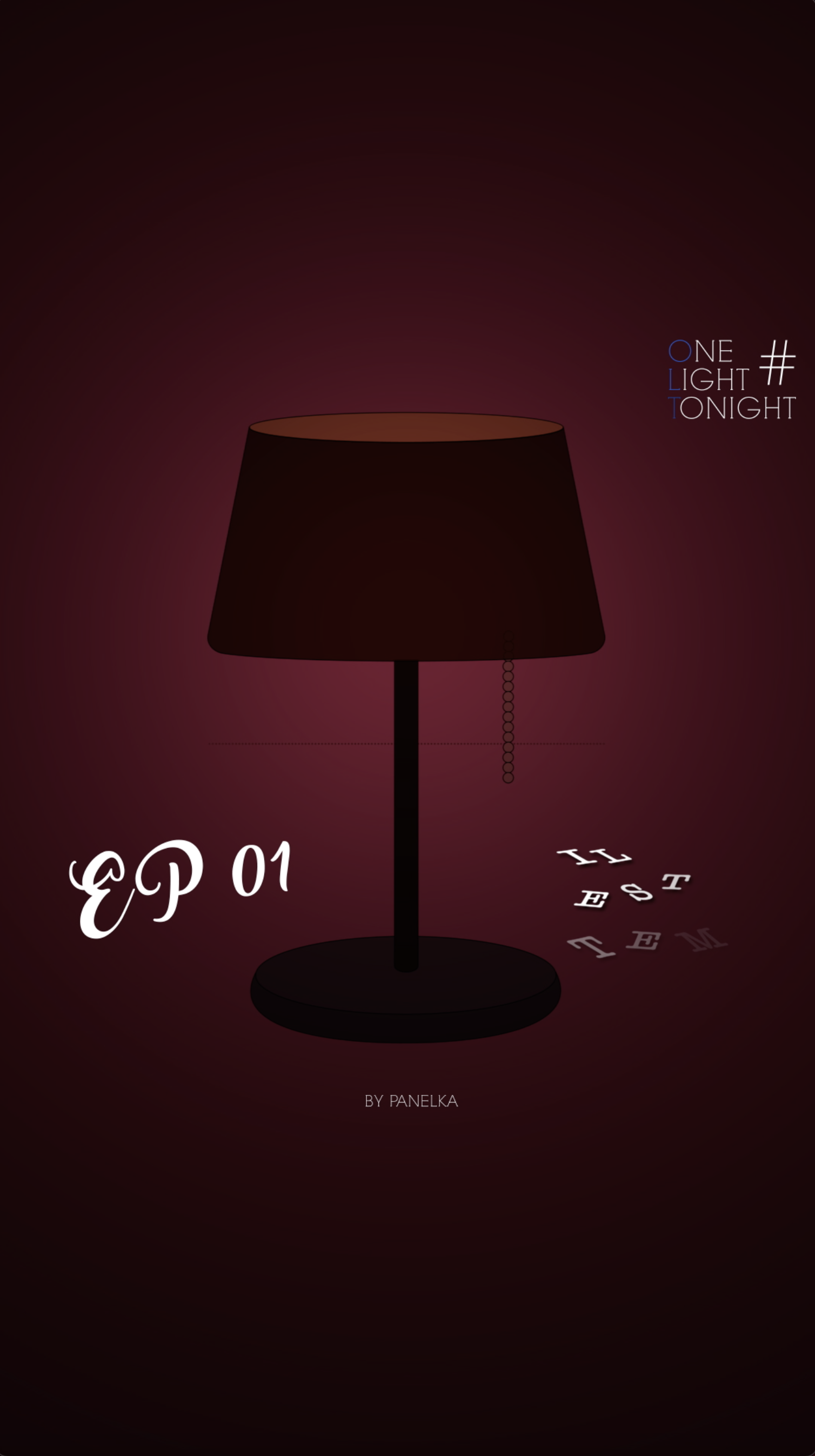

    J'ai fait récemment un rendu after effects de motion design et lorsque j'exporte en H264, les différentes couches de la lumière se voient. le rendu n'est pas homogène et je trouve que ça fait tâche. Auriez vous un format d'export qui ne soit pas mov car pas lisible sur internet et qui permet d'avoir un rendu porpre ?
    je vous joins l'image mp4 un peu dégueu et la version Mov que j'aimerai avoir avec du mp4

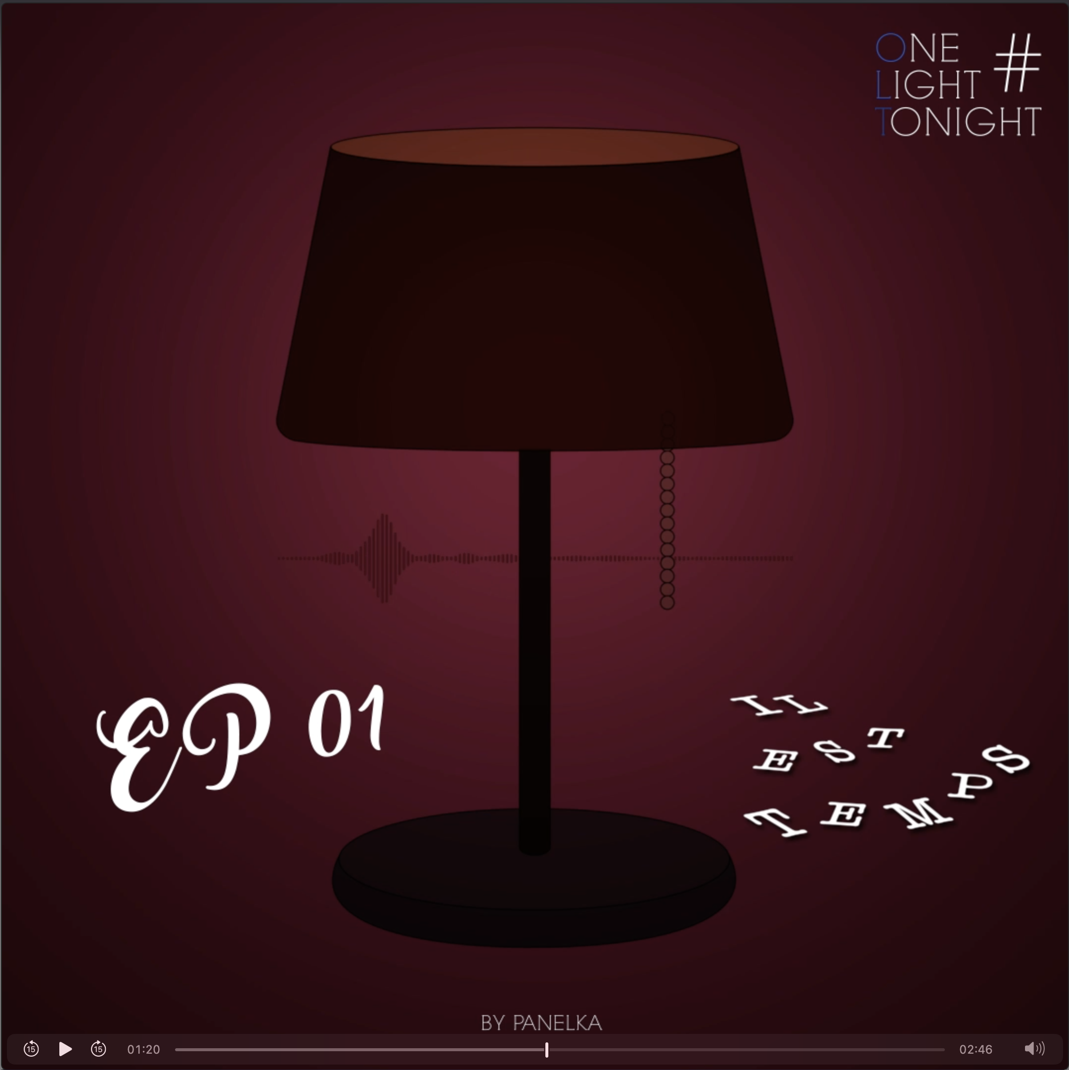

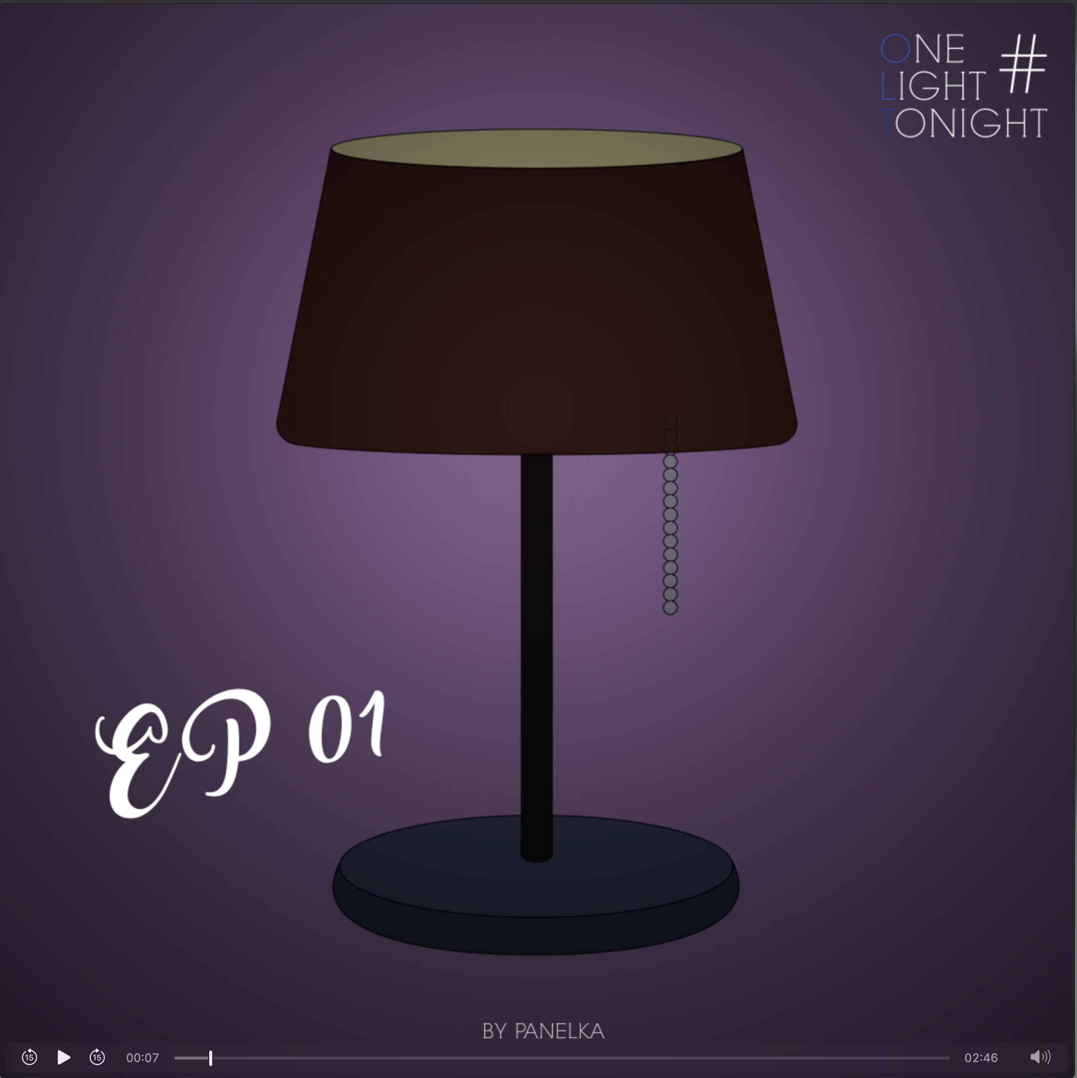

    Je réalise une série podcast et ai créé pour celle ci une petite vidéo en motion design avec un claque de lumière.
    En visualisation de la preview et du rendu tout se passe bien mais à l'export, on observe des halo et franges qui se forment en export H.264 mp4. Ces problèmes sont moindre à l'export d'un apple Pro Res en .mov.
    Je souhaiterais poster ce contenu sur IGTV et il me faut donc un format MP4. Auriez vous une solution à m'apporter pour trouver un encapsulage optimal afin de ne pas voir ces "aberations chromatiques".
    Merci d'avance
    Ci joint des photos avec et sans problème
