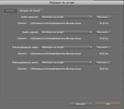

    alors le systeme et les logiciels Adobe sont installés sur le même disque mes rushes sont sur un autre disque dur sata II, et mon projet et sur le même disque que les rushes et lorsque je créais mon projet toutes les options pour les disques de travail sont identiques au projet. " je joins une photo".
    voila.
    Merci d'avance.

    La photo montre que le projet se trouve dans Utilisateurs/Bureau , placé ici par défaut par Premiere, donc en principe sur le disque système (C) !
    Si tu veux que Vidéo capturée , Audio capturé etc...soient dans les dossiers que tu as créé dans ton Projet , sur un autre disque physique, il faut faire Parcourir et indiquer le chemin de chacun des dossiers !

    Oui tout a fait, en fait ma station de montage n'est pas reliée sur le net, donc j'ai capturer cette image sur un mac dont je me sers mais je confirme que dans tous les projets que je crée, les disques alloués sont différents de celui du système, et le projet se trouve sur le même disque et dans le même dossier ou se trouvent les vidéos.
    Merci
