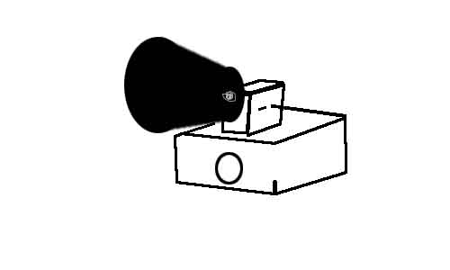

    Il existe des systèmes d'obturateur mécaniques qui ne sont en fait qu'un panneau noir monté sur un moteur pilotable grace à un boitier dmx.
    Ces systèmes sont cher pour finalement pas grand chose.
    Ce bricolage est à la porté de tous bon éclairagiste un tantinet bricoleur.
    Il te faut un obturateur (en plastique léger, du type rabat de chemise plastifiée noir) que tu coupera en forme de raquette grossière (un gros rond qui vient devant l'objectif à coté d'un plus petit sur l'axe du moteur)
    Avec un boitier dmx et un moteur pilotable (type changeur de couleur ou volet de hmi) bien disposé tu as une machine diréctement pilotable de ta régie.
    Voici un petit croquis
