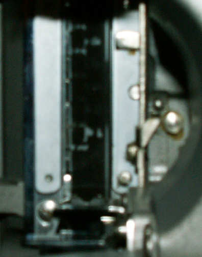

    Bonsoir,
    As-tu résolu ton pb d'entrainement du film,
    J'ai dégagé l'objectif pour avoir accès au couloir de passage du film et j'ai légerement tordu le levier de griffe pour que celle-ci dépasse suffisament en vérifiant avec un petit bout de film (couloir remonté).
    J'ai pris cette option en désespoir de cause car démonter le mécanisme par l'arrière du projo m'a semblé une aventure trop délicate et hazardeuse.
    J'ai démonté le cache arrière pour avoir accès à l'entrainement que j'ai manoeuvré à la main, l'appareil débranché bien sûr!
    Ensuite j'ai fait attention à remonter le couloir en le centrant correctement.
    Et après, impéccable!.

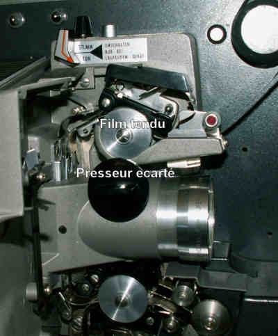

    Mon problème de depart, le film tendu (pas de boucle) et cata sur les perforations

    Est tu vraiment sûr que la griffe dépace suffissement du film??
    J'ai placé la griffe en position la plus sortie en tounant à la main l'axe moteur et j'ai vérifié avec l'ongle placé contre le film que celle si sortait suffisement des perforations,
    ce qui n'etait pas le cas. j'ai donc légerement tordu le levier de griffe pour que celle-ci dépasse de 1 millimètre environ.

    Je vais essayer de t'envoyer des photos du mien, car je viens de voir ton dernier message :problème de depart, en fait même pb que moi.
    Je ne vois pas bien ce qu'il y a d'écrit sur le petit levier du haut flèche rouge, et à quoi ça sert,
    D'autre part, les galets débiteur et recepteur tournent en continu, ce qui fait que lorsqu'il y a un décalage de quelques images suite à un mauvais entrainement griffe , la boucle du bas s'en trouve racourcie.

    Salut,
    Le petit levier avec la flêche rouge sert à changer de vitesse 18 ou 24 img/s.
    Pour les galets débiteurs et recepteur, dés qu'il y a problème de qualité sur les films (tordu ou scotch ou perforation...) le presseur sur les galet se soulevent et le film saute, les boucles se resorbent. Pour rattrapper la boucle il faut que t'appuie sur le pressoir au dessus du presseur du débiteur:lol: .
