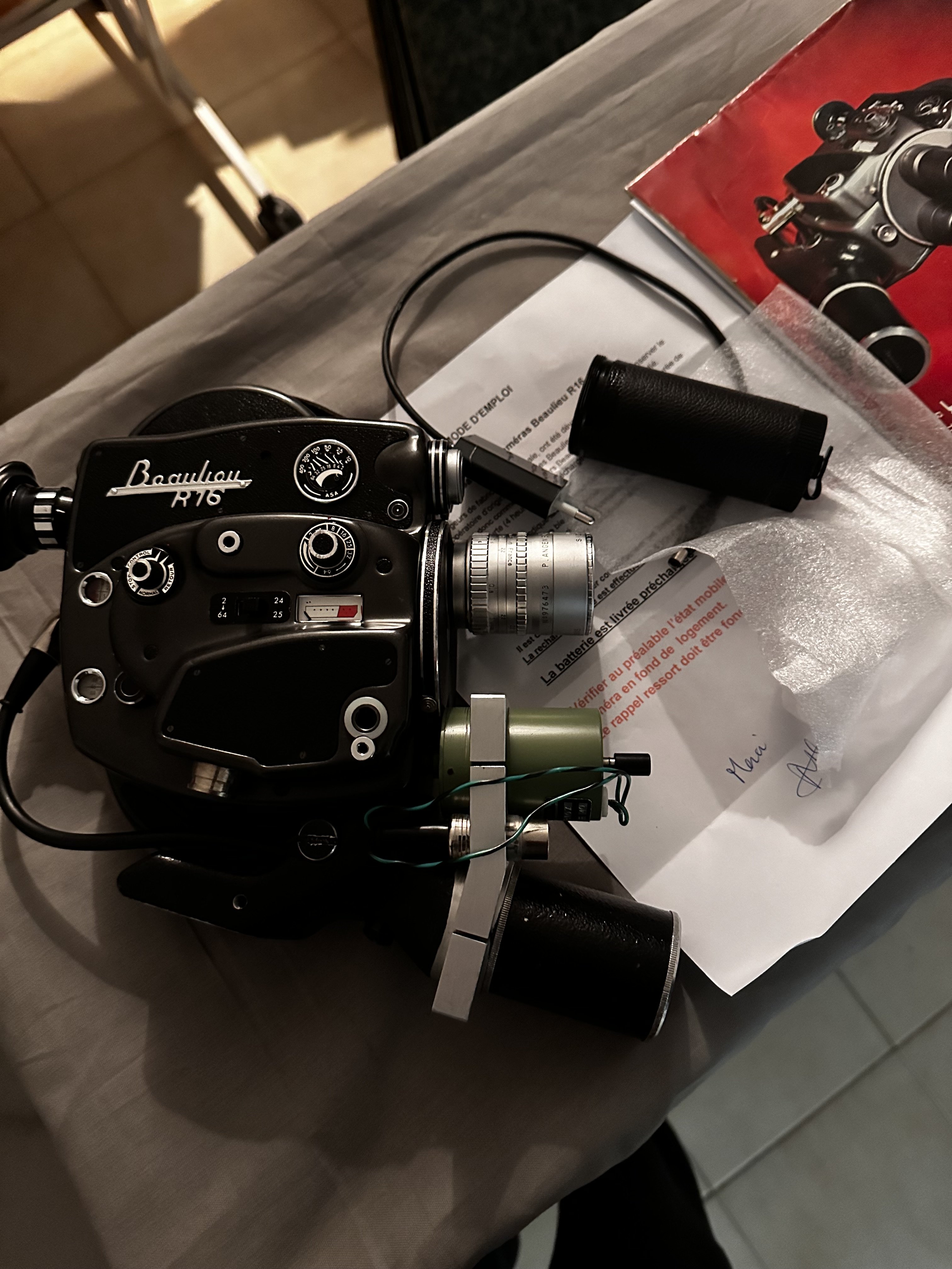

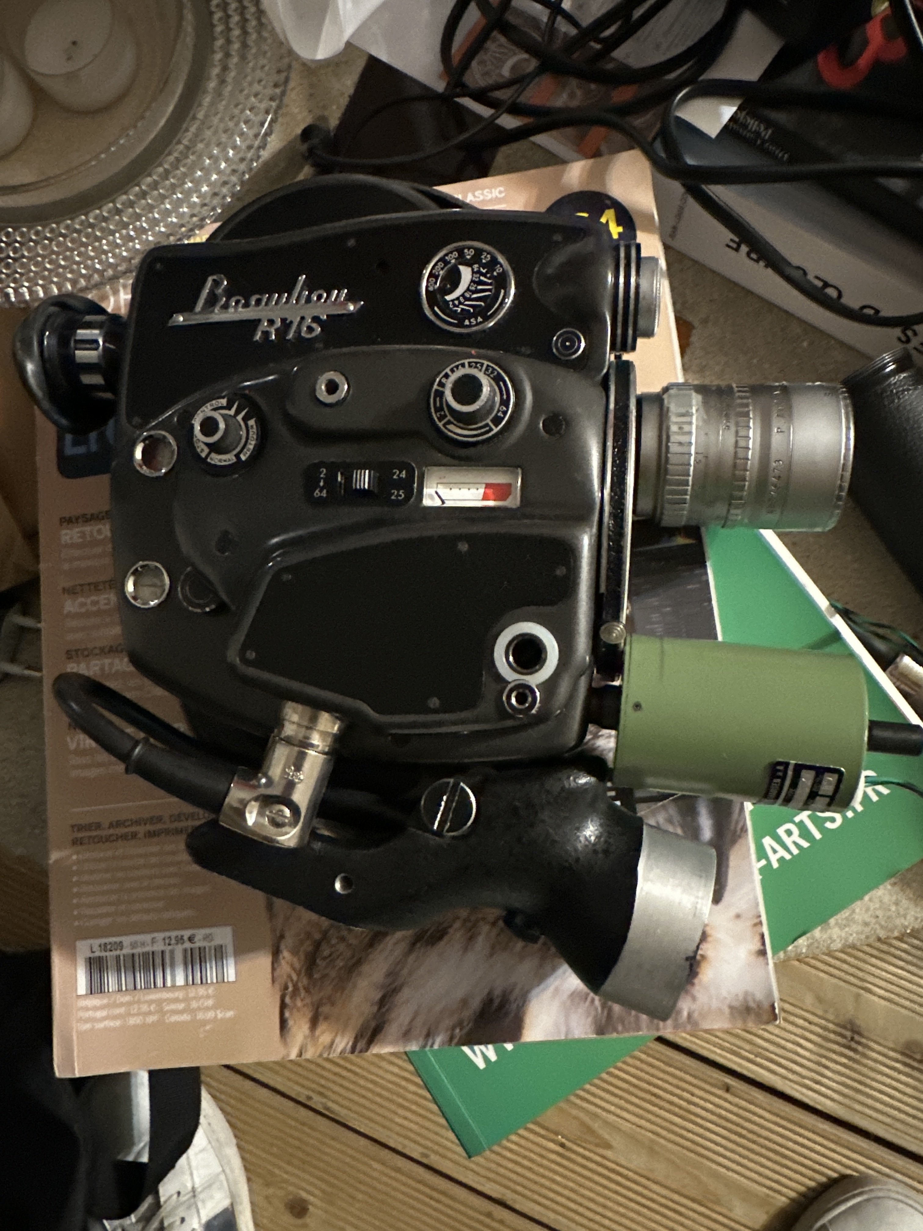

    Sans plus de photos, on ne pourra rien dire de plus. Est-ce le modèle avec tourelle 3 filetages monture C qui pivotait à la main et se bloquait automatiquement (déblocage en poussant le cliquet de verrouillage) ou celui avec un seul avec derrière l'électronique commandant l'asservisseur des zooms ?

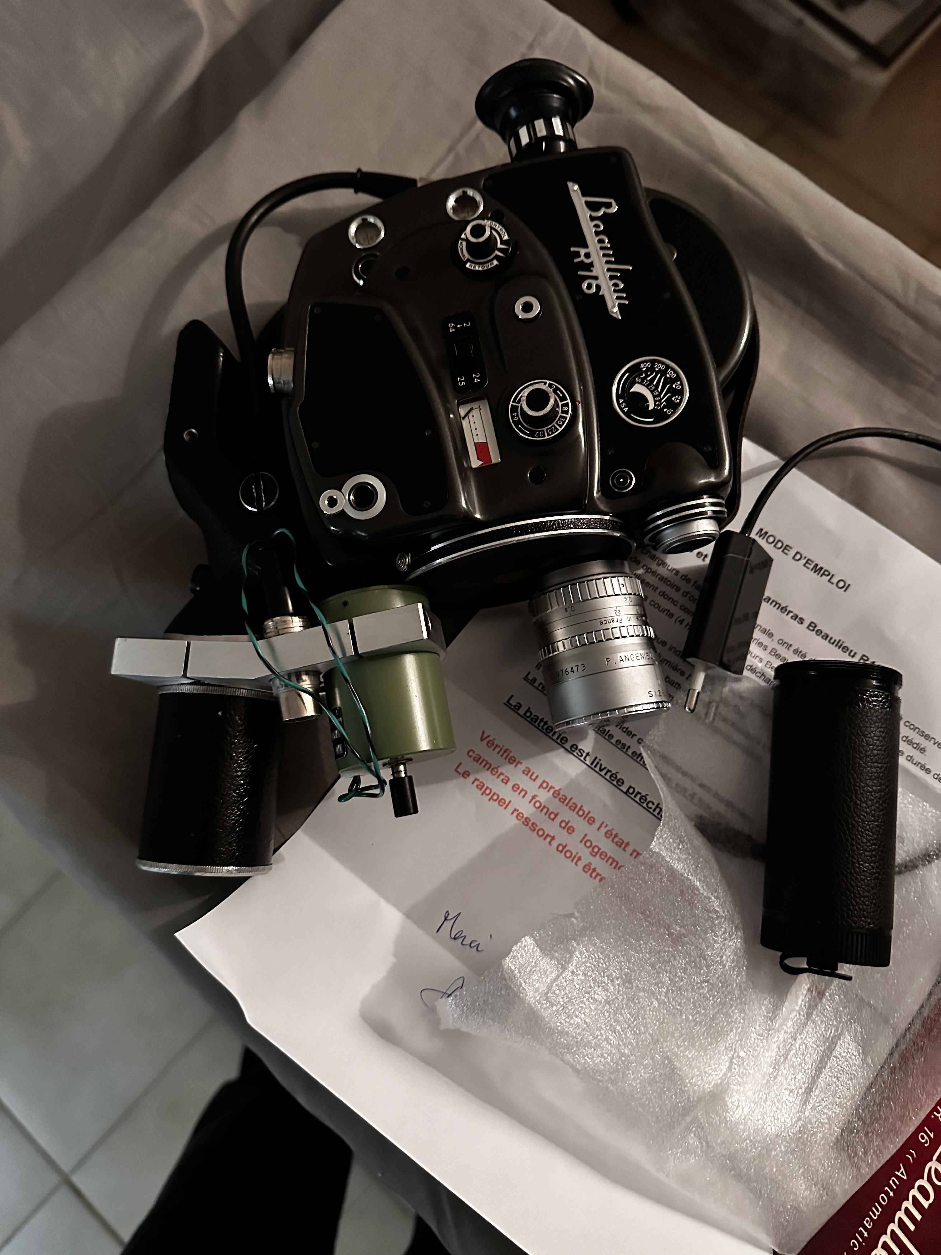

  2. Vigezzi
    19
    Et voilà avec un peu de retard
    J’hésite à l’envoyer en Suède chez Bjorn Handerson
  3. homero
    29 050
    +1 186 / 6 589 / -20

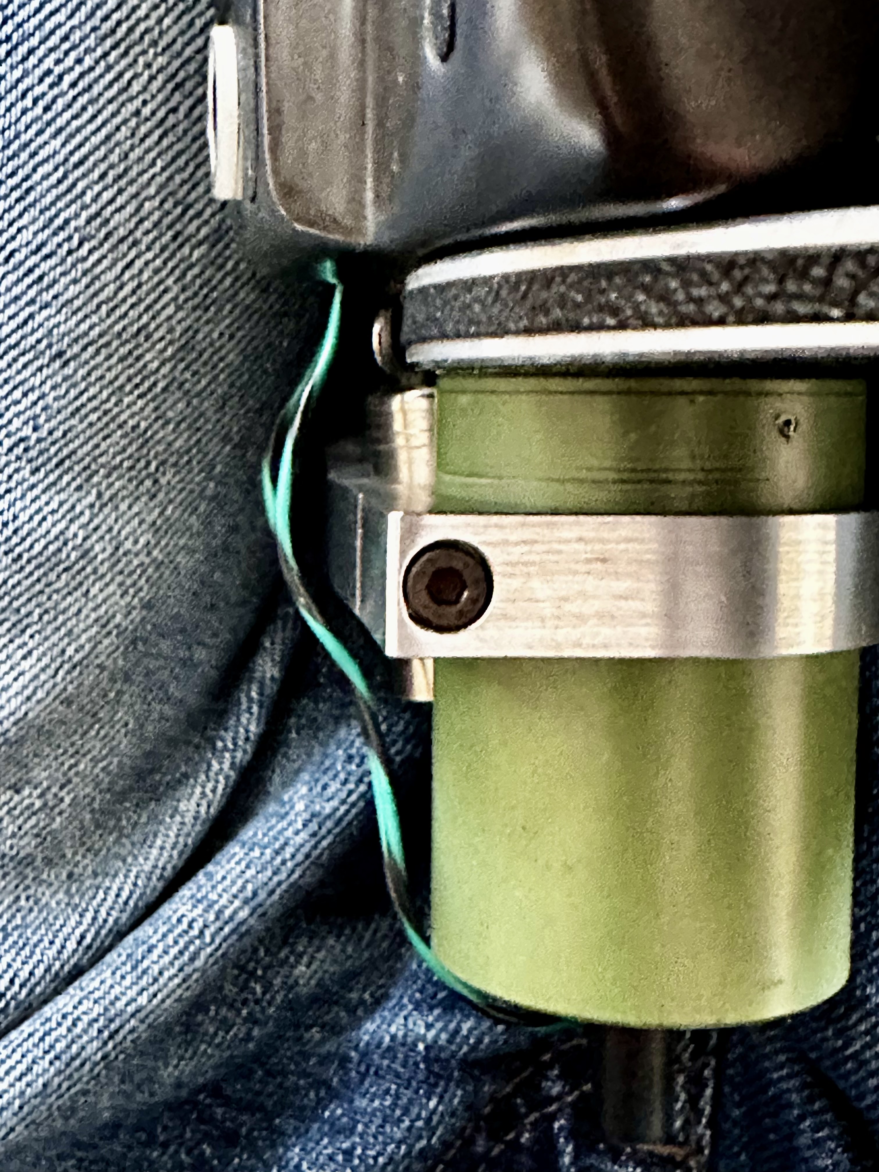

    Il s'agit d'un montage spécifique (et artisanal) qui agit sur le délenchement, ce qu'avait pressenti l' ami Mafach. En général ça sert pour de l' image par image. Que savez vous de l'origine et de l' histoire de cette machine ?

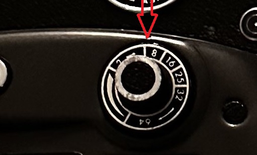

  6. saint kro
    24 214
    +744 / 4 336 / -92
    Vérifier le sélecteur de vitesse qui semble entre deux positions (entre 2 et 8) et le placer sur 25.
  7. giroudf
    +891 / 4 050 / -39
    ce qui confirme que ce cette camera a été utilisée pour faire du image par image (dessin animé ?) et que le montage apporté sert probablement de declencheur a distance.

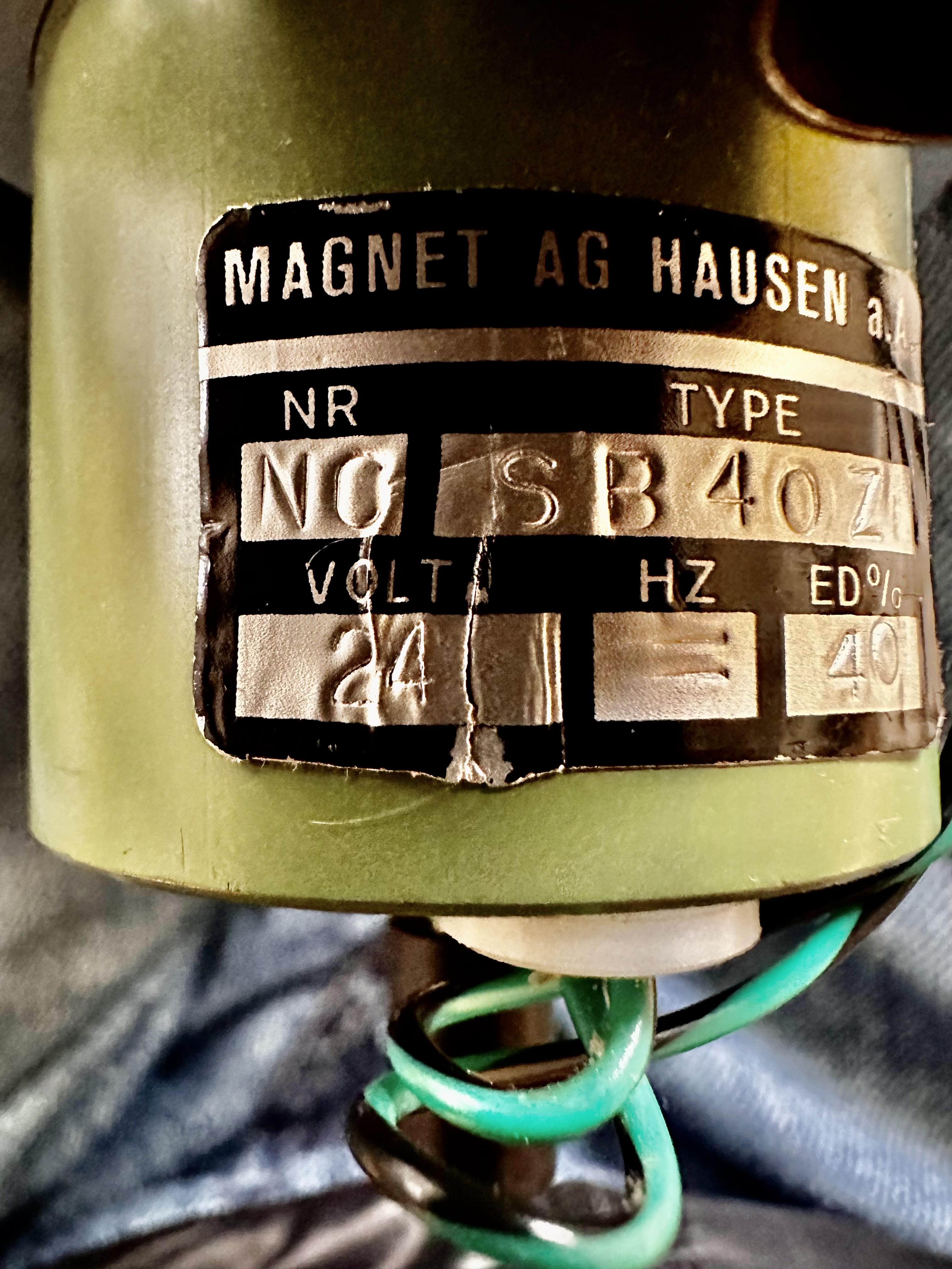

    Le fabricant du solénoïde semble être suisse, faut espérer qu'il existe toujours :

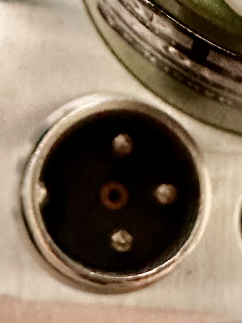

    La prise DIN 3 broches pourrait être une prise d'alimentation, peut-être pour le pack externe que je vois sur une de vos images.

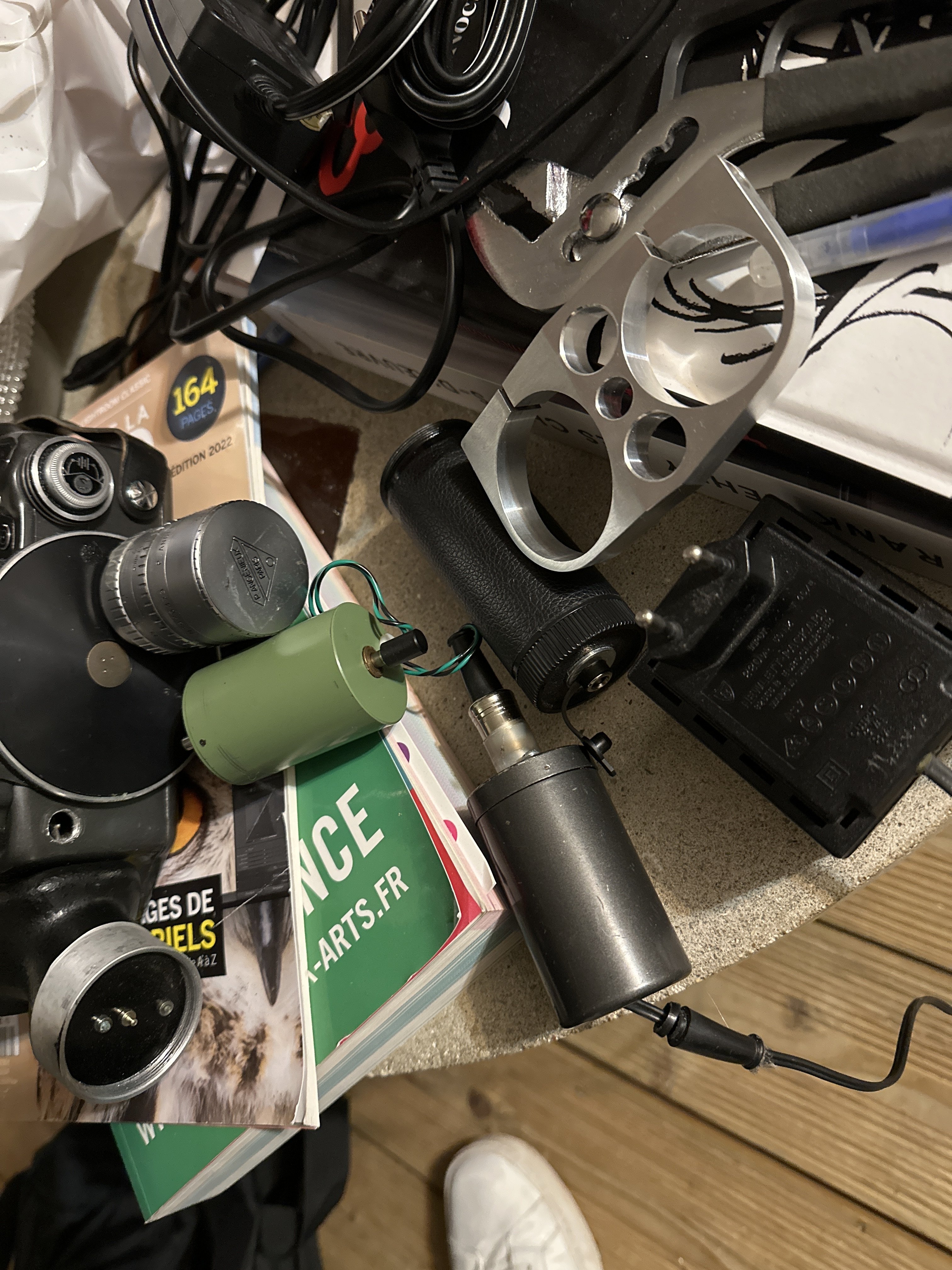

  11. Vigezzi
    19
    Merci les gars
    Le posemètre avec les piles neuves et après grattage du compartiment suit la lumière
    Le reste ….rien à faire même avec une petite alimentation xlr3 (hp) compatible avec la r16
    La batterie neuve est chargée
    Je suis un peu désespéré
      1.5 Mo
      149
      1.9 Mo
      162
  12. homero
    29 050
    Puisque le solénoïde est déposé, on voit qu'il prend la place du déclencheur. Déjà voir s'il fonctionne indépendamment de la caméra lors qu'on l'alimente.

  13. saint kro
    24 214
    +744 / 4 336 / -92
    Il n'y a pas de XLR sur la Beaulieu, donc ?

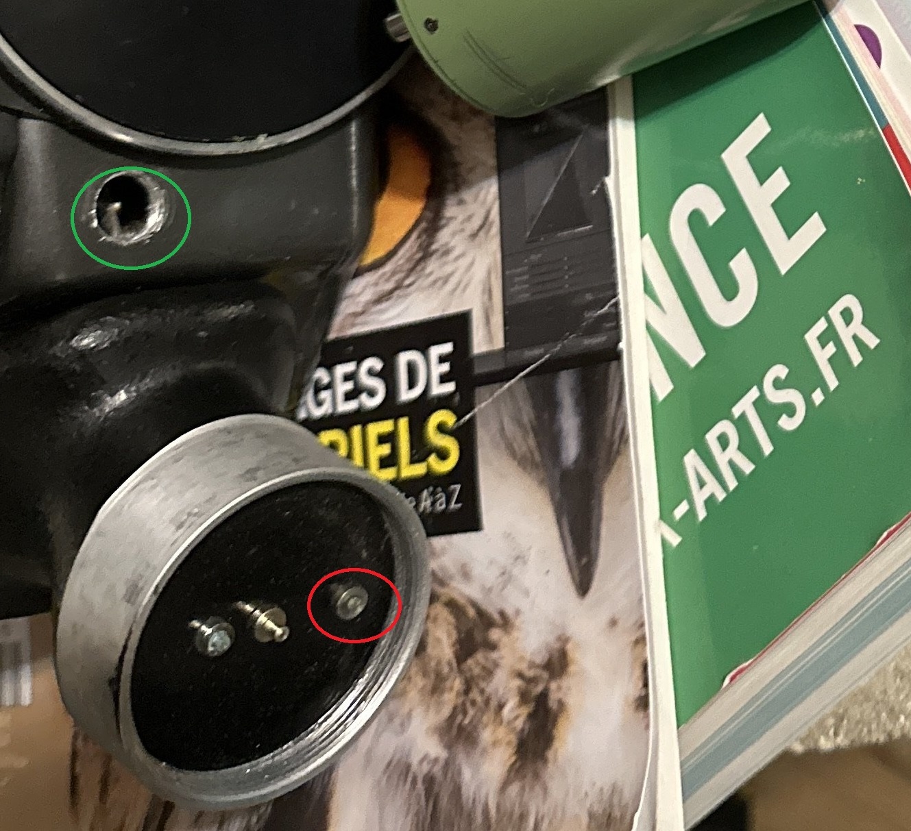

    Voir si les contacts avec la batterie sont bons, celui entouré en rouge ne me semble pas très bon.
    Tu appuies bien sur le déclencheur (rond vert)

    Le trou pour le déclencheur où se branche le solénoïde semble avoir été chignolé à la dégueu. l'alim de la R16 peut aussi se faire par la prise DIN verrouillable sur le côté droit. La batterie de la poignée est reliée à cette prise par un câble : voir si on retrouve la tension sur la fiche coudée au bout du câble avec la batterie en place. Faire aussi un test sur cette prise avec la batterie dans le module externe avec un câble à prise DIN ou une alim secteur à la bonne tension en respectant les polarités.
    Edit : le solenoïde d'après la plaque constructeur doit être alimenté en 24 V, une tension que ne peut fournir d'origine la batterie de la R16 (7,2 V).
