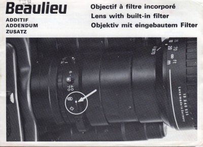

    Bon sur l'objectif (schneider) monté dessus j'ai pourtant bien ce symbole et la caméra est une 4008 ZM4 (peut être différent de la 4008).
    Moi je parlais de la commande du filtre Wratten qui se trouve près de la poignée et qui est monté en photo juste avant.Même si la pièce est manquante je devrais bien voir une encoche à ce niveau.

    D'autre part, certains zooms Schneider, qui équipaient quelques 4008, étaient munis d'un filtre Wratten 85 commandé par un selecteur comportant une ampoule et un soleil.
    Dans ce cas, il n'y avait pas de filtre Wratten 85 (orange) dans le corps de la caméra.

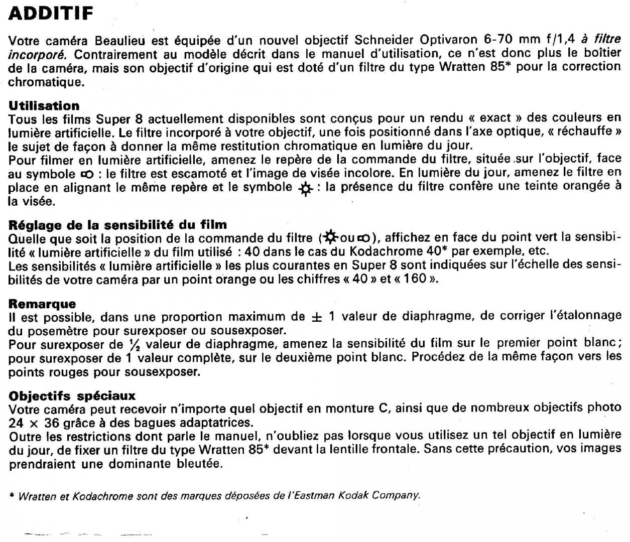

    J'ai eu cette même caméra Beaulieu 4008 ZM 4 avec l'optique Schneider et le filtre de conversion incorporé à l'objectif..
    J'ai donné cette caméra à un ami collectionneur car elle était HS le filtre de conversion jaune c'est detaché de son support et ast allé se coincer dans les pales de l'iris donc rendant la caméra inutilisable, j'ai donc racheté une autre Beaulieu d'occasion et ai continué à filmer avec aprés avoir moi aussi bricolé une alimentation externe.
    Ci joint le supplément au mode d'emploi de Beaulieu ou il explique tout sur ce nouvel objectf surtout le plus important le réglage de la sensibilité de la pellicule .
