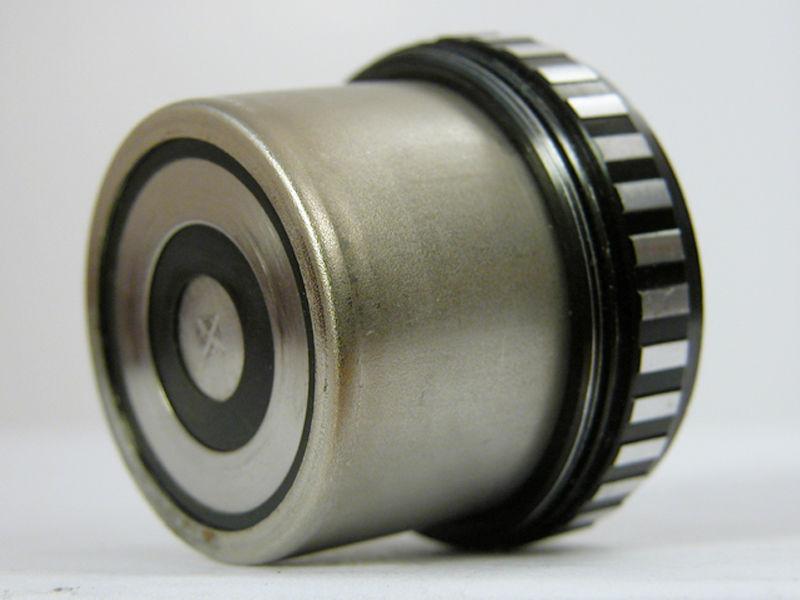

    Je viens de découvrir ce site car j'ai acquis une caméra beaulieu 4008 ZM.
    Il s’avère qu'elle possède une batterie. J'ai essayer d'enlever la batterie sans succès en essayant de la dévisser. Y a t il une astuce ? merci d'avance pour votre réponse.

    je possède aussi une 4008 ZM.
    Il suffit en effet de la dévisser.
    Dans votre cas, je pense qu'il faudra refaire la batterie. Pour cela, je vous conseille M. Olivier FODOR à Bruge (à côté de Bordeaux). Il a refait la mienne il y a 4 ans et elle marche toujours.

  3. pydil
    Bonjour
    Visiblement la batterie tourne dans le vide quand je souhaite la deviser. Merci pour votre réponse. Py

  5. pydil
    Bonjour et merci le filetage est peut être mort.

    Le couvercle désolidarisé du corps ?
  7. pydil
    Bonjour et merci, je crains que la partie femelle du filetage tourne avec la partie mâle présente sur l'accumulateur. Serait il possible d'avoir,svp, une photo de la partie femelle de la caméra sans accumulateur ? Merci d'avance

  9. pydil
    Bonjour et merci
    J'ai déjà trouvé cette très bonne vidéo. Merci mais je pense que la partie femelle s'est solidarisée de la partie mâle. Merci

  14. pydil
    Bonjour
    Je compte la remettre en état si possible. La modification de la batterie ne me pose pas de problème. Ce qui est compliqué c'est son extraction dans le cas présent puisque ça tourne dans le vide. Je peux découper le couvercle par le haut et ensuite vider la batterie. J'aurais préféré pouvoir sortir la batterie pour le faire...
