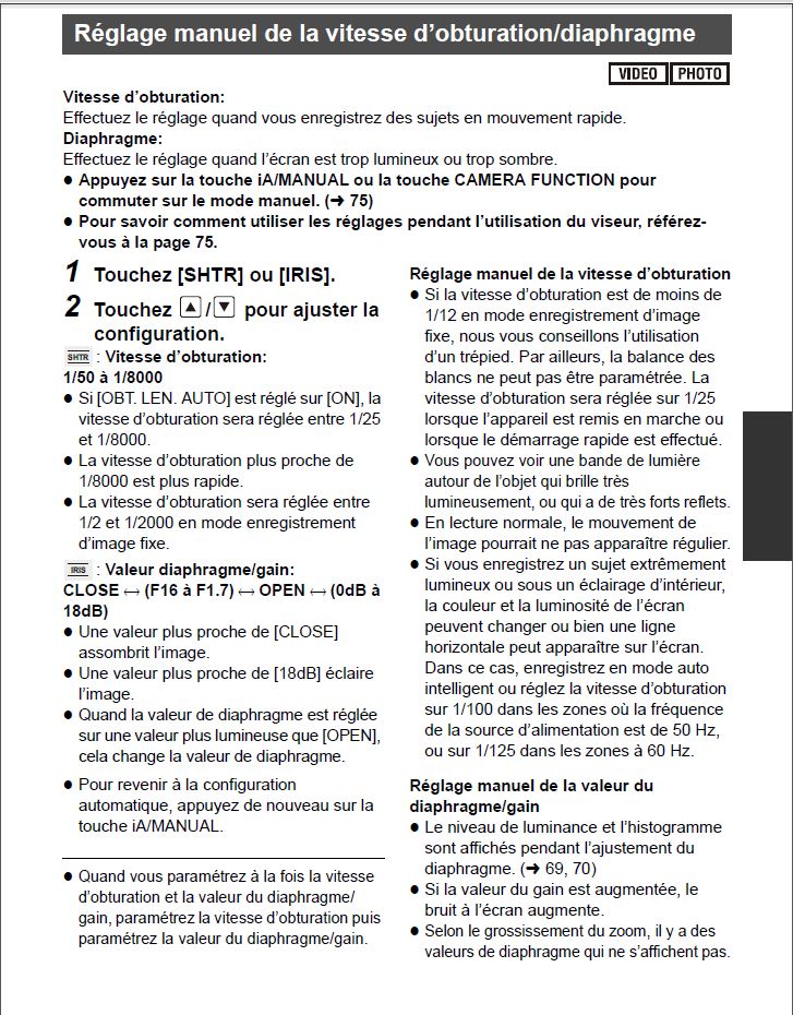

  9. nestaphe
    13,225
    295
    2,296
    +238 / 1,812 / -7
    Alors, Jeffleon, maintenant que grâce à toutes ces explications t'as compris le phénomène et que t'as refait quelques essais, tu trouves toujours que l'éclairement de ta scène est suffisant ?
    A part ça, je dois dire que je suis coiffé de l'aspect sémantique du manuel de l'utilisateur de la SD700 :
    «- Une valeur plus proche de [CLOSE] assombrit l'image.
    - Ah bon ? Bon d'accord...
    -Une valeur plus proche de [18dB] éclaire l'image.
    - Ok, je note ! :jap:
    - Quand la valeur de diaphragme est réglée sur une valeur plus lumineuse que [OPEN] :love:, cela change la valeur de diaphragme.
    - o_O :weird::o Bon ben si tu l' dis... :suspicious:
    - Pour revenir à la configuration automatique, appuyez de nouveau sur la touche iA/MANUAL.
    - :-) Aaaaah !... bah oui, je crois que je vais faire comme ça, tout compte fait... :approb:»
    :mdr:
    Source : La notice de la SD700 de Panasonic que nous a précédemment divulgué OGT.
    #24 nestaphe, Aug 14, 2016
    • Amusant Amusant x 2
