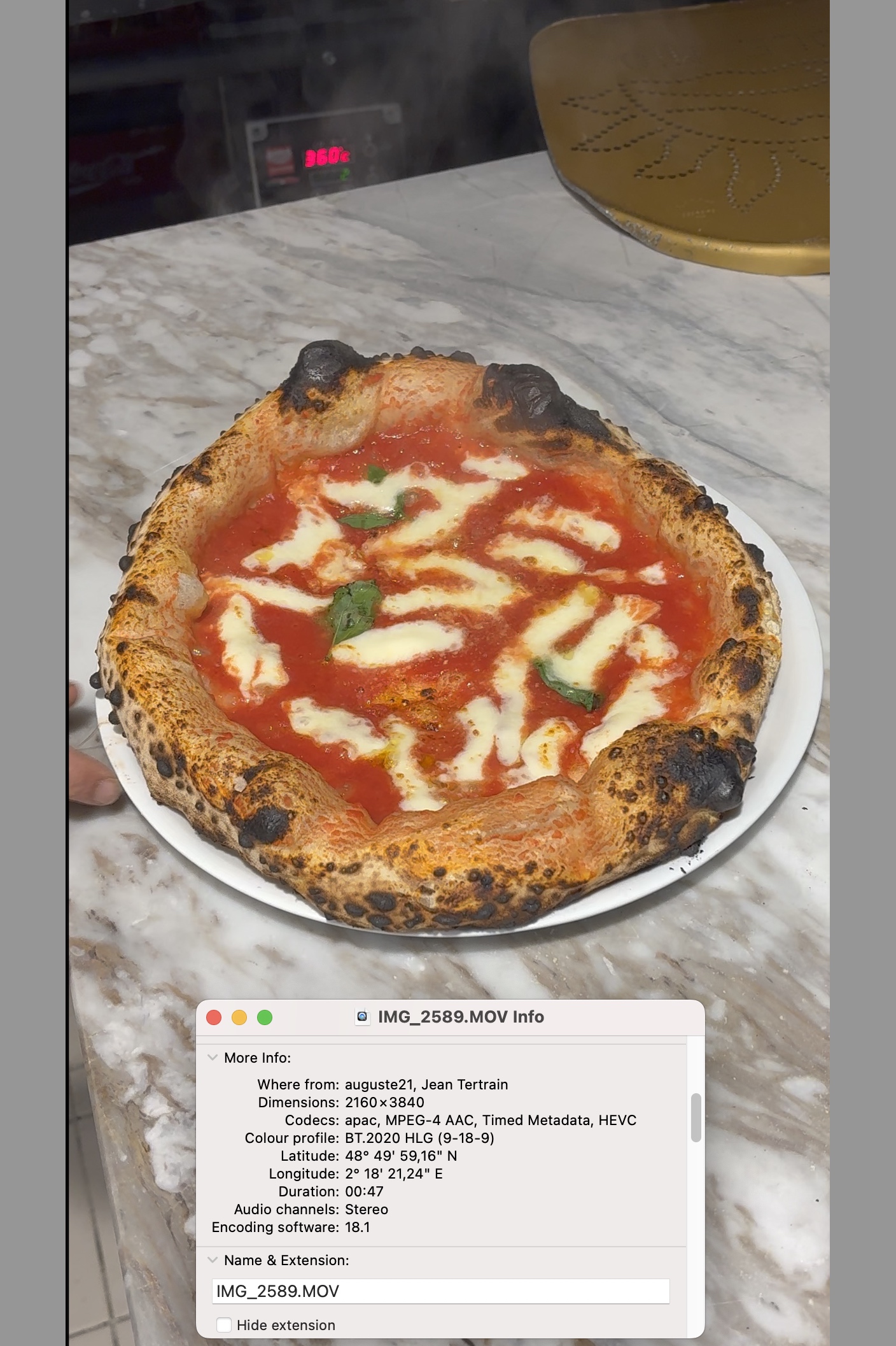

    Une question bête mais, si j'ai le bon écran, que j'exporte ma vidéo en HDR avec un bon étalo, et mettons que ma copine qui n'a pas d'écran HDR visualise la vidéo sur instagram, elle verra donc la même image distordue que j'avais au départ ? Comment verront les gens qui n'ont pas d'écran HDR ?
    J'ai apporté cette fois un peu plus de matière, avec :
    En 1 l'image visualisée depuis le visualiseur natif du Mac (aucun problème il me semble).

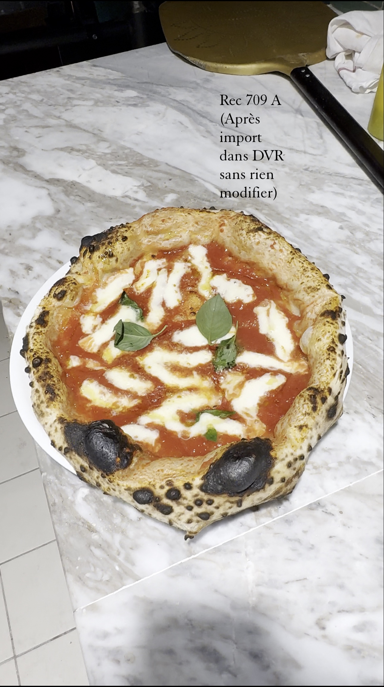

    En 2 l'image une fois importée sans modification (Rec 709A)

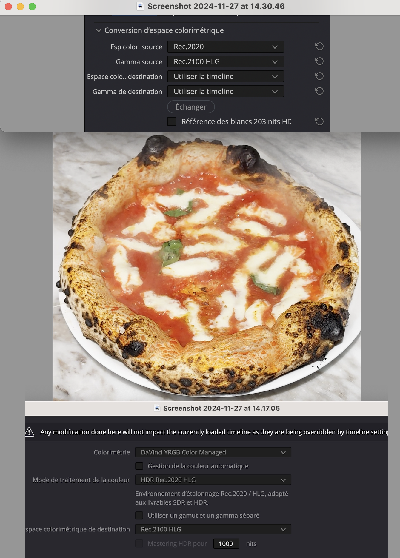

    En 3 un bidouillage de mes paramètres qui me donne une image utilisable sans autre étalonnage (certes ça tape un peu, mais ça fait aussi un peu "studio"

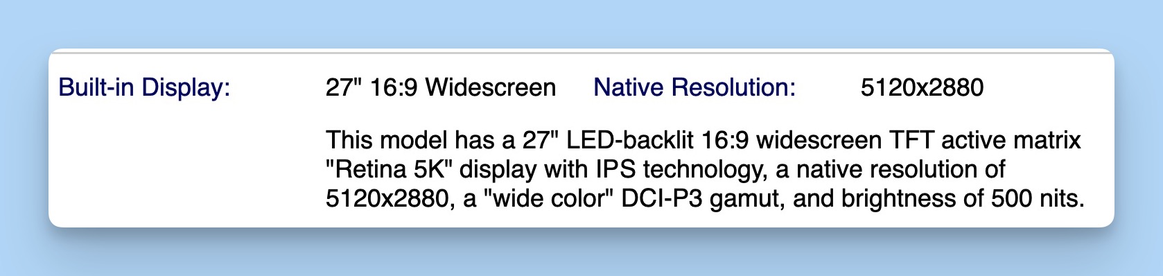

    Si c'est un i7 de mid 2017, voici les caractéristiques de ton écran :
    'Ce modèle est doté d'un écran TFT à matrice active « Retina 5K » de 27 pouces rétroéclairé par LED au format 16:9 avec technologie IPS, d'une résolution native de 5120x2880, d'une gamme de couleurs « large » DCI-P3 et d'une luminosité de 500 nits.'
    Ne connaissant pas les caractéristique du HDR, je ne sais pas si cela supporte le HDR…:-)
    Mais je présume que @jakin1950:jap: devrait pouvoir te le confirmer ou non…

    2 premiers clips REC 2100 HLG
    Colorpsace transform : Rec2100 HLG vers Dawinci Widegamut intermediate
    noeuds intermediaires expo , contraste, balance des blancs,
    Dernier colorpsace stransform Dawinci Widegamut intermediate vers Rec 709
