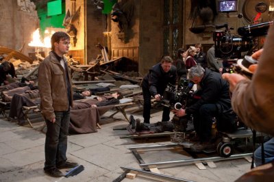

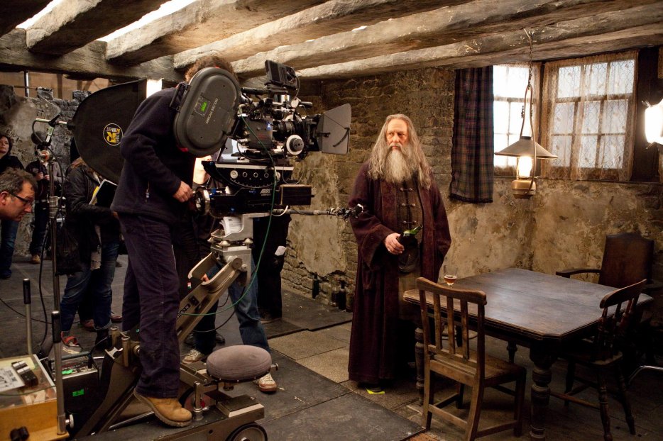

    "Mais c'est quoi la colorimétrie "naturelle" dans une prod Cinéma ..C'est suivant ce que veut faire passer le réalisateur"
    C'est toujours tourné "proprement" ensuite c'est trafiqué avec des logiciels de colorimétrie un exemple sur "harry potter" pour te donner une idée de l'éclairage au tournage , puis ce que ça donne après étalonnage et colorimétrie ! (c'est pas vraiment la même scène mais ça donne une idée)
