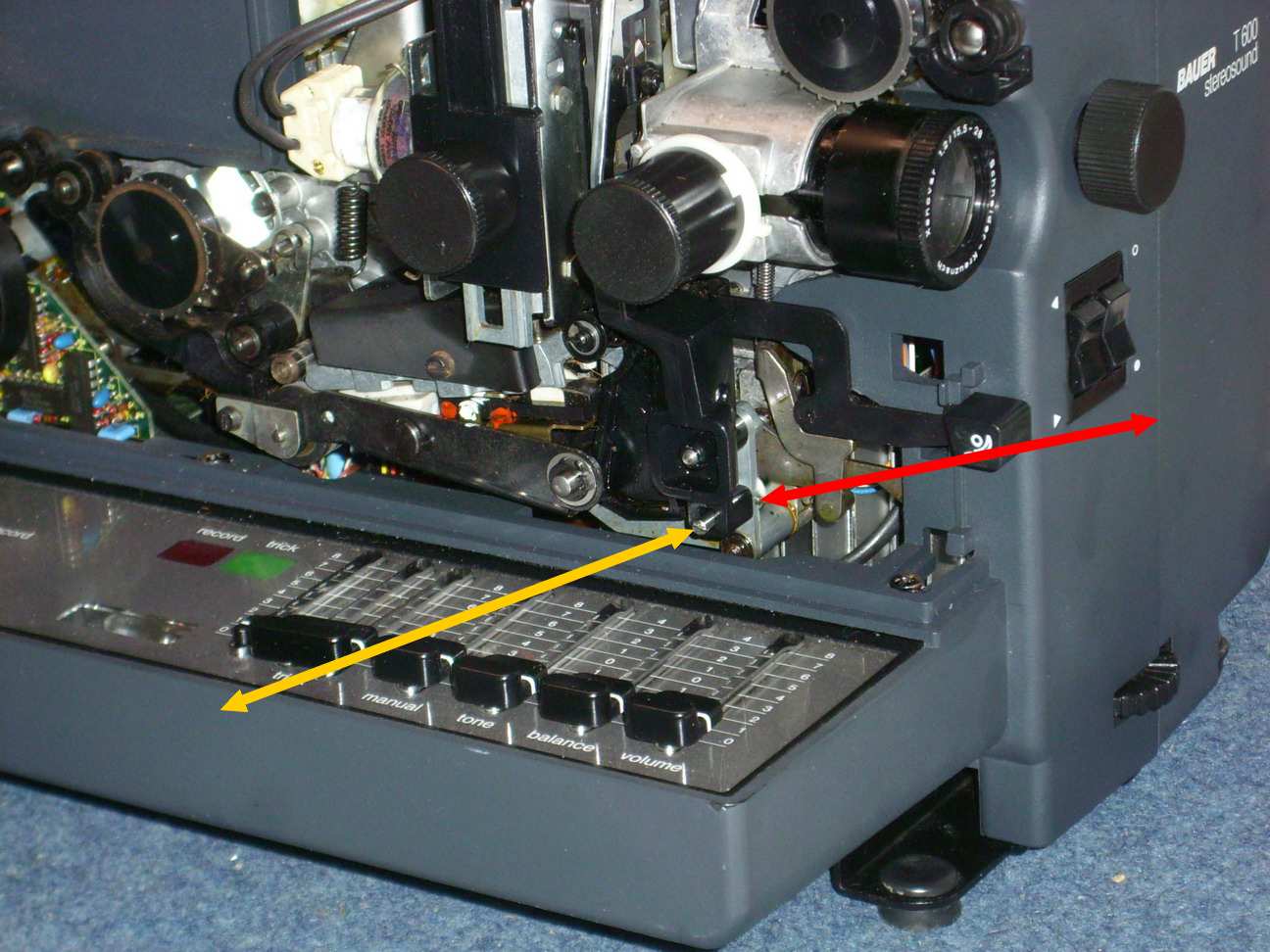

  10. rouzy13
    25
    BAUER T600 images qui sautent
    Bonjour à tous ! ça y est j'ai résolu mon problème :
    Voir la photo ci-jointe .
    Il fallait re-régler la pression du couloir- presseur dont les petits ressorts étaient avachis par l'inactivité de plusieurs années .Pour cela,il faut agir sur les réglages rendus possibles par BAUER. VOIR la photo.
    1°/ on dévisse un peu la petite vis de blocage ( flêche rouge )
    2°/ on met un film et on met en route le projo ( lampe allumée )
    3°/ avec un petit tournevis on agit dans un sens ou dans l'autre très doucement sur la vis de face - flêche JAUNE -( c'est un excentrique ) jusqu'à ce que le sautillement des images s'arrête . Il faut agir aussi sur le bouton de cadrage si besoin .
    4°/ on revisse la petite vis ( flêche rouge ) pour bloquer notre excentrique ..
    Et voila ! Plusieurs bobines projetées et tout baigne .!!!
    Si cela peut servir à d'autres !
