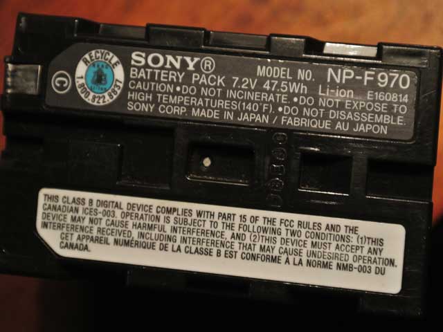

    je vais vérifier, quelqu'un a des photos devant derriere (notamment la ou ya le texte) ainsi que le poids des batteries svp ?
    merci
  6. homero
    29 035
    +1 186 / 6 576 / -20
    Voilà la photo et pour le poids 310 g.
  7. HaKaN_FR
    198
    ok merci. 291 gr exactement pour moi, le dessous n'est pas pareil. :
