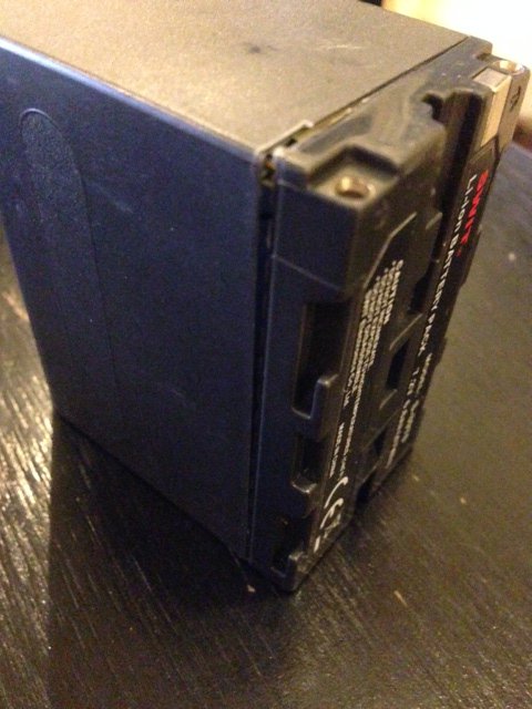

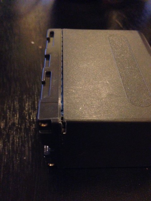

    Bonjour à tous,
    Je suis en tournage au Laos et j'ai une batterie qui m'a l'air prête à rendre l'âme, cf photos ci-dessous. Pensez-vous qu'il y ait quelque chose à faire pour la renforcer? Pour l'instant elle fonctionne toujours mais peur qu'elle lâche en plein tournage... Merci pour vos conseils!
    Coraline

    C'est du à un arrachement (choc) ou à un élément qui a gonflé et poussé ? Dans le premier cas, utilisez une presse après avoir encollé légèreùent les surtaces qui devraient être en contact.

    Vu le danger potentiel que représentent les batteries li-ion, je pense qu'un bricolage n'est pas à conseiller, il serait préférable de la mettre au rebut. :unsure:

    un coup de dissolvant a ongle (actetone) pour recoller le tout et on en parle plus.... Oui mais on ne sait pas dans quelle matière plastique le boitier est réalisé . Si c'est de l'ABS ou certains autres matières ( qu'on connait mal en général ) , ça risque de ne pas tenir . J'essayerais plutôt la colle Néoprène ( appelée aussi colle contact ) . Mais , le plus important est de savoir si oui on non , elle a subit un choc . Si ce n'est pas le cas , un élément interne a peut être pris du volume . Dans ce cas , il vaut mieux ne plus l'utiliser

  9. coraline
    Merci pour vos réponses. En effet je pense que c'est dû à un choc. Je passe très légèrement un coup d'acétone dans la rainure avec un coton tige par exemple?

    oui , plusieurs fois de suite, ca va faire fondre le plastique , ensuite tu joins les deux pieces tu maintiens le tout 10 minutes avec du scotch et ca doit etre tout bon.
  11. coraline
    Super, ça a très bien tenu, merci!
