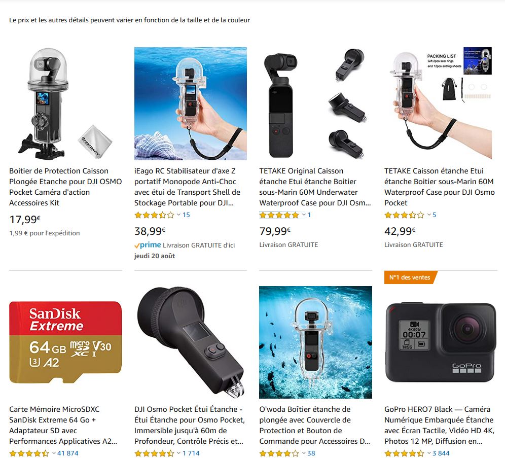

    L’étanchéité de la pocket est liée à un caisson étanche, il existe déjà des clones à celui de DJI

    Pour 19€ à la Fnac ça me parait un accessoire indispensable pour utiliser l'Osmo en ski ou en snow ??
    Mais à évité les chutes avec atterrissage sur la tête comme ça m'est arrivé un fois avec la Gopro qui bien sûr s'en est tiré sans dommage
