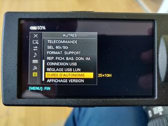

    Question 2 : Le compteur d'heures d'enregistrements
    Un acheteur potentiel me demande le nombre d'heure de tournage de la caméra. Je ne trouve pas ca dans le menu est ce que vous savez comment avoir cette info?

    OTHERS>>>OPERATION TIME>>>Affiche le nombre total d’heures de fonctionnement par incréments de 10 heures.

    Merci pour la réponse, j'ai 25X10H qui apparait sur l'écran, ca veut dire qu'elle a environs 250h de tournage? Dans son 25eme cycle de 10H?
    Comme il y a écrit "durée d'autonomie" je pensais pas que c'était ca.

    OUI !
