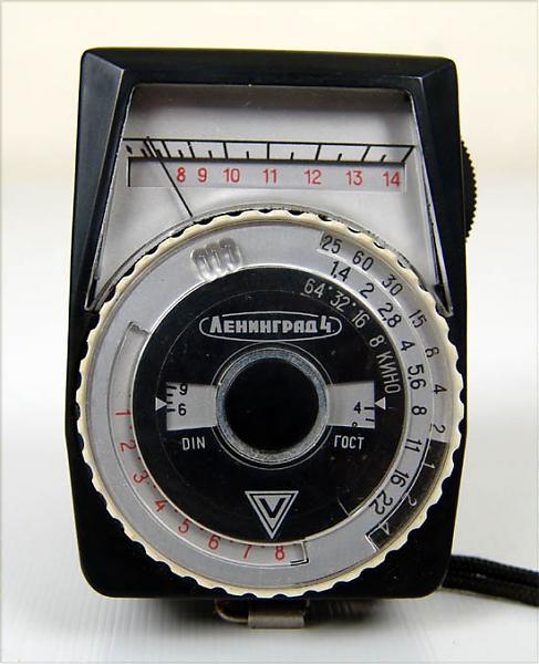

    En ce qui concerne ta cellule Leningrad-4, pour trouver le bon diaph il faut reporter les chiffres lus à l'aiguille sur la bague de la couronne en face le triangle, ceci après avoir affiché la sensibilité, et lire le diaph en face la vitesse d'obturation : 1/50ème ou KINO, le point entre 16 et 24 i/sec. Sur l'image ci-jointe les indices de sensibilité sont soit en DIN soit en GOST dont je ne me souviens plus de l'équivalence occidentale... Il semble que l'on utilise le même repère en incidente ou réfléchie

    Quant au Leningrad, sur ma version, les ghost sont remplacés par des asa. L'ensemble des notations sont écrites à l'occidental.

    Eh bien, pour le posemètre, tu avais raison. J'ai eu l'occasion de comparer en fin d'après-midi le temps de pause propposé par Lénine4 et un Canon pour un diaphragme égal. Le Lénin4 me donnait 1/20, l'appareil, me proposait 1/10.
    Tu m'avais prévenu. Heureusement que je ne l'ai pas utilisé pour de la pelloche.

    Teste à savoir lequel des deux de la Lenigrad ou du Canon a raison, fais tes essais avec l'une et l'autre de près sur une charte gris neutre ou un carton blanc en faisant attention à ne pas faire d'ombre et protège avec la main ta cellule du soleil. N'oublies pas de zéroter ton aiguille avant !
