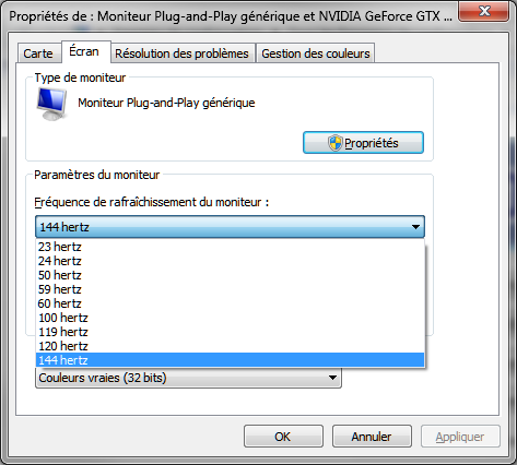

    Je ne fais rien de spécial.
    Mon Moniteur IIYAMA est le plus paramétrable, je peux mettre n'importe quoi entre 50 et 144 Hz, mes vidéos 50p sont toujours parfaitement fluides.

    Voila l'explication...ton moniteur se synchronise a la valeur de la source comme le fait mon téléviseur :good:
    Mais avec un moniteur a fréquence fixe la fréquence d'affichage d'entrée doit correspondre a celle de la vidéo source...sinon: LAG ;-)
    Un peu comme si tu essayes d'exporter au montage un film 50P en 60p en fait:jap:

    Ben non, parce que mon autre moniteur Samsung, quand réglé sur 60p, ne me fait aussi aucune saccade sur mes films en 50p.
    J'avais déjà fait tous ces tests avec Caraibe, et je n'avais constaté aucune saccade sur tous mes moniteurs.
    Les saccades, je ne les aime pas du tout et j'y suis très sensible, et je les ai quand je passe des vidéos en 25p.

    J'ai pas du tout constaté ça pour ma part avec plusieurs cartes vidéos et moniteurs et ceci sur une période de 20 ans a chaque fois que je ne respecte pas la cadence de film égale ou multiple de la fréquence d'affichage...saccades sauf pour certains téléviseurs.
