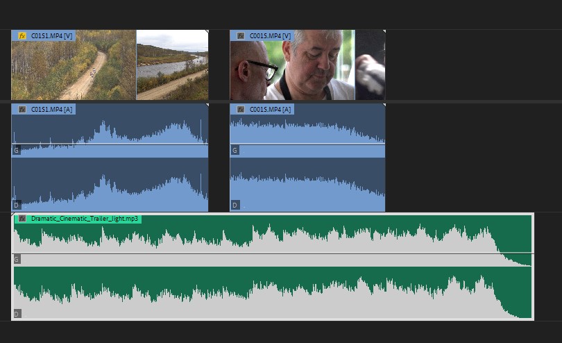

    Bonjour à tous.
    Depuis quelques mises à jour (version V15), la barre de volume audio sur les éléments de la timeline n'est plus centrée "verticalement". :perplexe: C'est à dire qu'elle n'est plus parfaitement au milieu des deux pistes D et G, mais légèrement décalée vers le haut. Avant, cette ligne de volume faisait parfaitement la séparation entre les deux côtés de la piste...
    Quelqu'un a une idée du pourquoi ? :unsure:

  2. Arroeux
    4,930
    57
    2,445
    +28 / 64 / -0
    Dans les propriétés du panneau de la time line (les 3 petits traits horizontaux en haut à gauche du panneau), décocher la ligne "signaux audio corrigés"
    Cordialement

  5. Hervé Pipou
    1,000
    71
    +0 / 7 / -0
    Hello Arroeux. Alors en fait, quand j'actionne la fonction dont tu m'as parlé, ça me change le "dessin" de mon audio, mais la barre "de niveau de volume" reste non centrée, décalée sur la piste du haut. (la gauche donc). Je me demande même si ça n'a pas une incidence sur les niveaux, car je suis bien plus souvent "dans le rouge" qu'avant cette version, lorsque cette barre était centrée verticalement sur les pistes.

  7. Arroeux
    4,930
    57
    2,445
    +28 / 64 / -0
    Re bonjour,
    La barre de volume est totalement indépendante des deux présentations citées. Effectivement, elle est maintenant un peu au dessus du centre de la piste mais ça ne joue pas sur le réglage de volume. Pour s'en assurer, il suffit de laisser le curseur de la souris quelques instants sur la ligne. Apparaît alors l'indication du volume en dB. On peut aussi vérifier dans le panneau de mixage des éléments audio.

  12. Alcoriza
    8,200
    94
    5,209
    +294 / 698 / -5
    Alors oui, c'est plutôt pour être raccord avec des softs comme Audition. De plus, vous noterez qu'on n'est plus limités à +6 dB.
