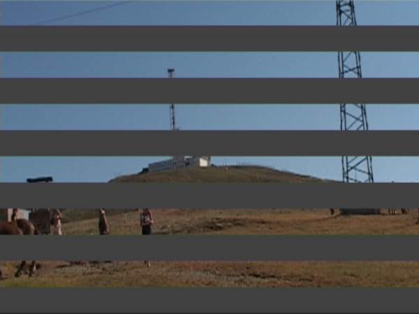

    Bonsoir
    Je ne sais pas si je suis sur le bon forum pour mon probleme
    Voila je posse une sony VX 2100 E et depuis peu de temps je rencontre un probleme lorsque je lit une cassette par moment j ai des barres horizontal grise, je rembobine la k7 et remet en lecture et la plus rien ,parfois il faut recommencer plusieurs fois
    Bien sur ses barres ne sont pas ecrite sur la bande
    d apres vous d ou cela peut il bien provenir
    merci de vos conseils

    J'ai rencontré un cas d'école sur un VHS qui nous était rentré pour dépannage. Une des têtes était apparemment nase. Au point où en étaient les choses (autopsie de la tête), j'ai démonté le tambour et observé les têtes avec une très forte loupe. Sur la tranche de la tête défectueuse, il y avait une gouttelette noire, exactement sur l'entrefer, aucune bande de nettoyage n'avait pu l'enlever. En utilisant un solvant pour matière plastique, cette goutte a pu être dissoute et enlevée au pinceau fin. Lorsque le tambour a été remis en place, tout est redevenu normal. Il s'est avéré que c'était un tout petit débris de boîtier de cassette qui s'était accroché à la tête et qui avait fondu sous l'effet du frottement, donnant cet aspect de goutte. Peut-être qu'en insistant avec une bande de nettoyage on aurait pu user cette gouttelette de plastique… et les autres têtes.
    Si Sony t'a indiqué qu'ils ont seulement nettoyé les têtes, tu as dû en avoir la confirmation par le montant de la facture, montant très certainement moins élevé que le remplacement du tambour de têtes. Pour un SAV qui se respecte, mais ne respecte pas ses clients, le verdict aurait probablement été de remplacer le tambour de têtes. ;)
