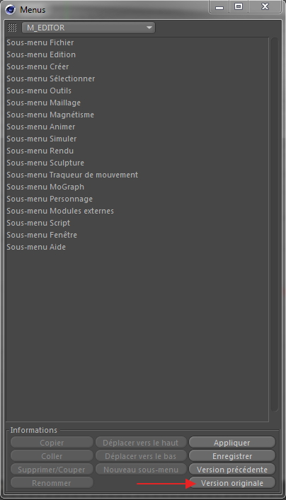

  2. ogt
    J'ai la version de Cinema4D Lite R16, intégrée avec AfterEffects, mais je suppose que l'égonomie est très voisine avec votre version complète R15.
    Dans le Menu Interfaces, il y a une entrée :
    Gestionnaire de menus
    et tout en bas de ce panneau il y a un bouton :
    Version originale
    qui remet tous les menus à leur valeur par défaut, ce qui devrait rétablir la situation.

    slt.
    j"avais essayer cette manip, ça n'a rien donné.
    par contre je viens juste d'avoir une info, dans le menu interface, en cliquant sur: menu cinéma 4d et en revenant sur chaque interface une a une ça réactive le menu de la barre supérieure. ouf.
