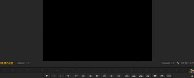

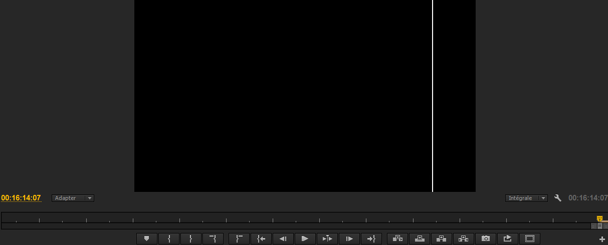

    Première Pro CC sous win 7 64 bits.
    Dans mes séquences, je retrouve toujours une barre blanche sur la dernière frame (voir pièce jointe)
    Cela vient d'où ?
    Merci d'avance.

    Apparemment c'est un bug, je l'ai aussi sur les moniteurs source et montage.
    Mais je n'ai pas trouvé de référence à ce bug sur les forums américains.

    "Un problème de fréquence de balayage en Europe"
    Non, c'est simplement l'image, après la derniere image, qui est répétée et qui est tronquée en largeur sur la droite d'environ 10%.
    Je me suis demandé un moment si ce n'était pas voulu pour indiquer la fin du média, mais je n'ai rien trouvé la dessus.
    Pas vraiment génant.

    Ce n'est pas un bug mais l'indicateur de fin de médias sur la timeline.
    Nouveauté de la version 7.1 d'octobre 2013.
