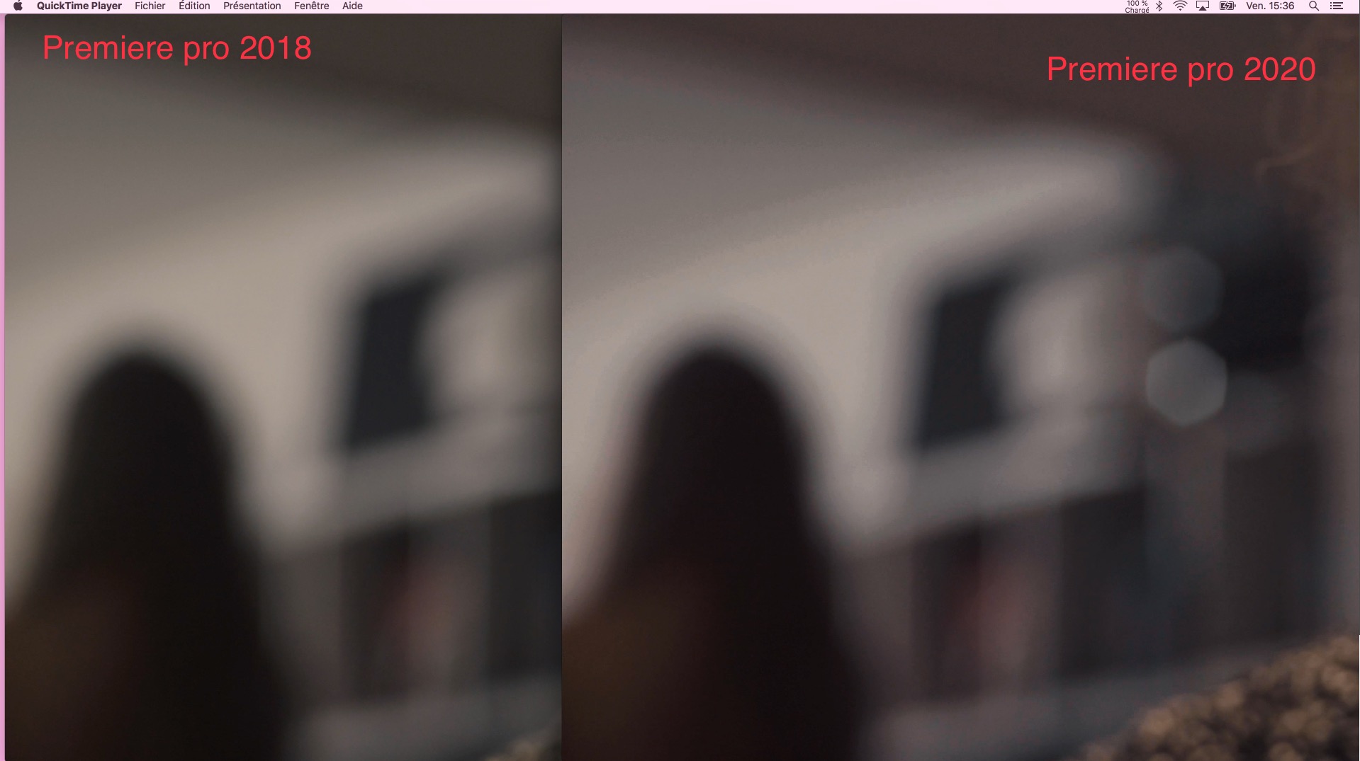

    Reste que ça m’obsède pendant deux trois semaine, et je reregarde mes anciens projets sur mon Vimeo. Des défauts d’image purement technique liés au codec il y en a mais pas à ce point…
    Alors, dimanche dernier, je prends ma cam et je refais des images de ma compagne et ma fille, avec un max d’ouverture pour avoir des bokehs bien flous, afin de tester le banding.
    Et j’ouvre mes images, avec la lut koji du clip, par hasard sur Premiere pro 2018. Et là grosse surprise, « tout est nikel !! » pour du 4.2.0 8bits hein.
    Du coup je les ouvre avec la lut sur la 2020… eeeet… bam le banding degueu est là !!!
    J’ai donc chercher tant bien que mal une raison et surtout une solution… encore… mais en vain

    Une petite photo pour illustrer.
    Et si vous avez une solution sans que je passe par un xlm qui me sauter tout mes effets et mon etalo pour ouvir le projet sous 2018 je suis preneur ;)

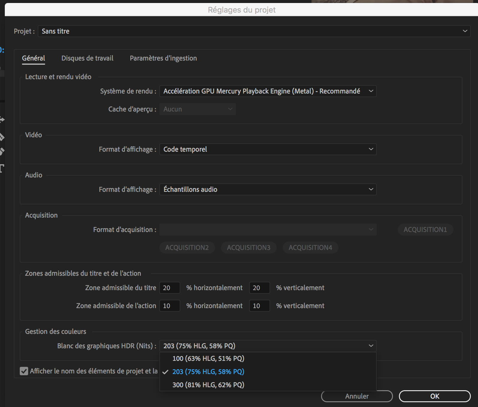

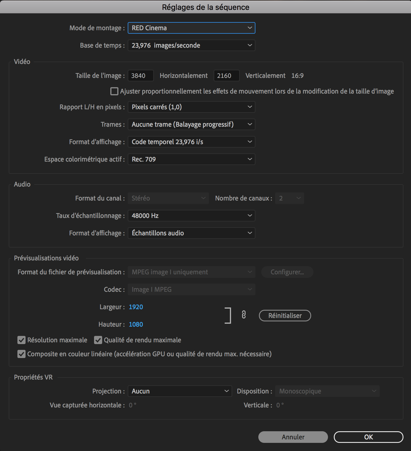

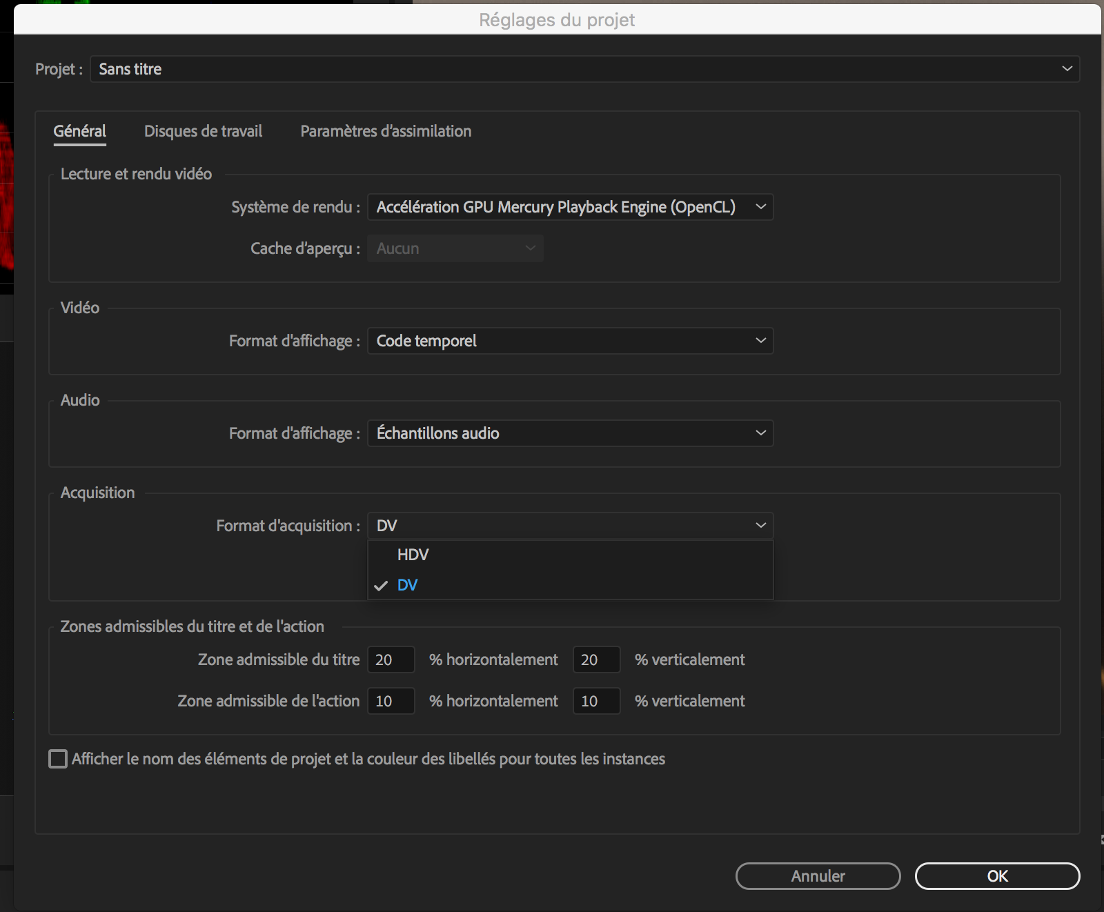

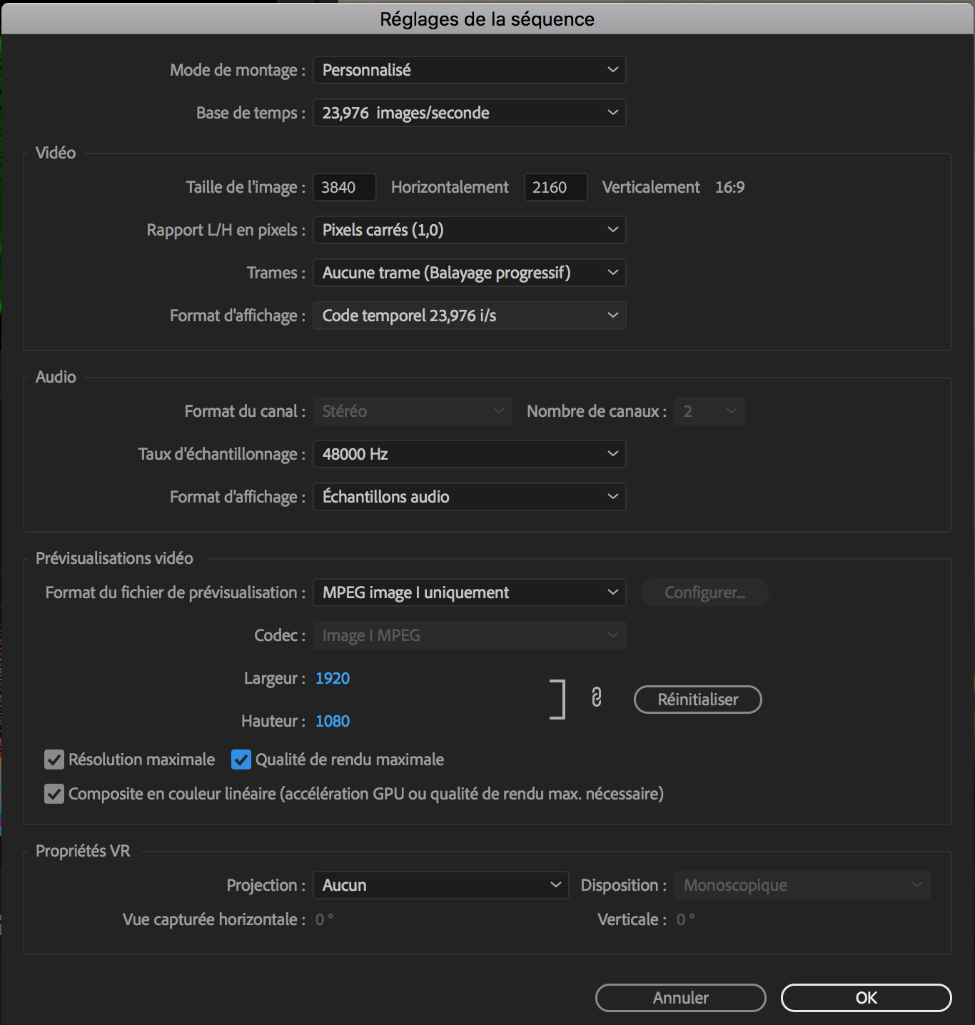

  9. Morgan Taniere-Commet
    CAraibe >>> Filmé en 4.2.0 8 bit en 4k à 100 mb/s en Slog 3. ça fais 5 ans je filme comme ça et que j'étalonne aussi sur ce profil.
    Alors les paramètres de séquence sur 2018 et 2020 tout est pareil mais Le rec 709 en plus pour le 2020, concernant le reglage de projet dans 2018 le format d'acquisition est DV et il n'y a pas de gestion de couleur réglable. Sur 2020 rien n'est affiché dans la partie acquisition et gestion de couleur en plus par rapport à 2018.
    Capture d’écran 2021-12-04 à 15.35.41.png Capture d’écran 2021-12-04 à 15.10.39.png Capture d’écran 2021-12-04 à 15.36.40.png Capture d’écran 2021-12-04 à 15.39.05.png
    CRG >>> je ne taffe pas avec le plugin car trop lourd pour mon setup... donc direct lut 3D. Et dans tout les cas, même si il faut bien "plisser les yeux" sans lut, le probleme existe quand l'image est en Log.
    En tout cas, c'est vraiment sympa de votre part pour vos retours !
    Je me dis aussi que réinstaller l'app serait pas mal pour voir ? Au vu de ton comment Caraibe ;)
    Non ?
  10. caraibe
    16,200
    24,665
    +629 / 2,002 / -89
    Salut Morgan
    Je ne vois pas chez moi CC2020 la fenêtre espace colorimétrique actif
    Bizarre tu l'as sur CC2020 toi ?
    y a peut être une réglage dans les préférences qui le fait afficher ..Je ne comprends pas

    La gestion des couleurs HDR, c'est probablement cela le problème....Cette gestion du HDR n'existe pas sur CC2018... Dans les paramètres des séquences, il y a maintenant une (balbutiante) gestion des espaces couleurs, et si tu es en REC.2100 PQ/HLG, ceci peut expliquer cela... Essaye de tout repasser en REC.709, ou de désactiver la gestion HDR.
  13. Morgan Taniere-Commet
    GRG > nop, ça ne change absolument rien... :sad:
