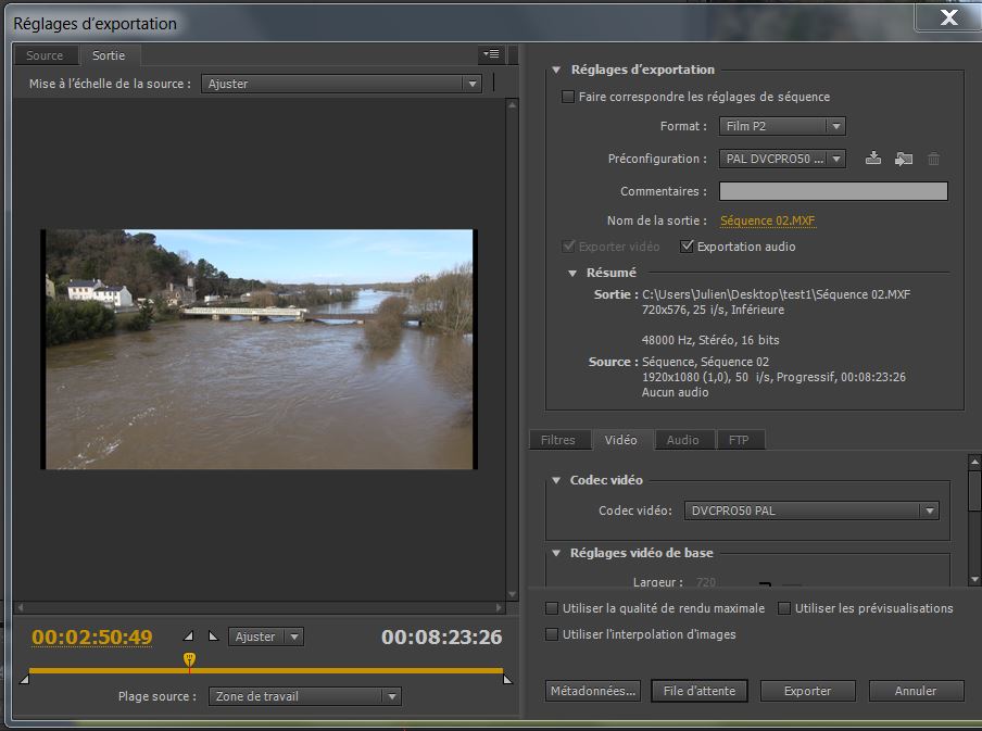

    Je filme en AVCHD 50p, et j'exporte en quicktime, DV50 PAL sous media encoder.
    J'ai 2 petites lignes noires verticales sur les côtés, ce sont des images qui passent à la TV et on m'a dit " elles sont dues au codec DV, qui devraient ne pas être visibles en Under scan (sur un téléviseur lambda)"
    Il monte sous Final Cut 7.
    Il existe quelle solution pour les faire disparaitre?
    je viens de voir sur ma copie d'écran que le format est Film P2 mais ca fait la meme chose avec quicktime.

    Bonjour , si ces petites bandes noires apparaissent sur un écran plat ( qui overscanne l'image nettement moins qu'un cathodique - en général , entre 2 et 4 % seulement ) , le seul moyen de les faire disparaitre est d'agrandir la taille des pixels , uniquement en horizontal , avec l'éditeur du logiciel . Cette déformation , très faible mais bien réelle ne devrait pas être " choquante " au visionnage . Ce souci est du aux deux pixels ratio différents qui existent , à savoir 1,33 et 1, 44 .

    dans l'export de adobe premier pro j'ai trouvé une option : "mise à l'échelle de la source" j'ai coché "adapter au fond" et ca à l'air de faire ce que vous dite.
    Il faudrait mieux que je sorte une version en DVCPRO HD 1080i50, le monteur l'intègre dans son final cut 7,car en HD je n'ai pas ces bandes, je ne sais pas si cela change qql chose.
    Du coup ces pixels 1.33 et 1.44, pourquoi il y a une différence? le 1.44 appartient a FC7 ?
