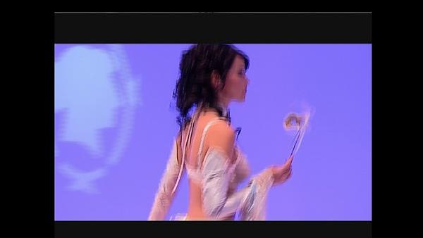

    Bonjour !
    Je travaille sur Avid Xpress 4.6 et lorsque je mets des bandes noires sur une vidéo (mask 1.66 ou 1.85), elles laissent apparaitre, tout en haut, une ligne de la vidéo, qui est sensée se trouver "derrière" le cache des bandes noires ! étonnant et surtout embêtant pour une diffusion internet.... je pense avoir tout essayé : crop, mixdown, resize, agrandissement de la vidéo... rien n'y fait :( . merci d'éclairer ma lanterne de vos lumineuses suggestions !! :cool:
    je laisse des images pour vous donner un aperçu

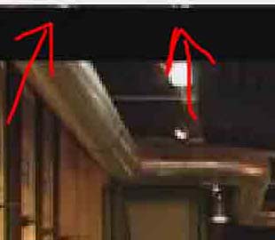

    moi aussi j'ai le même problême..........
    j'ai exactement le même problême en haut des images des que je fais un resize(a 75%)!!
    ca me rend fou, j'ai tout essayé aussi,
    ca ne se voit pas sur une télé, mais en underscan c'est terrible
    j'ai Avid xpress 4.6
    j'ai tourné en 16/9 avec une dsr450
    please help!!!!!!!!!!!!!!!!!!!!!

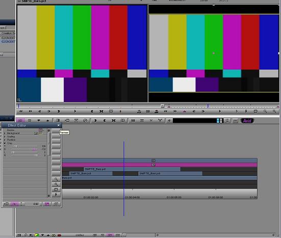

  7. rastatof_le_fenec
    1 520
    18
    1 921
    une technique toute simple, met un resize en filler sur ta timeline, en dessous de ton effet masque, met ton image à 100% et crop ton image jusqu'a que le crop commence à depasser ton masque sur ton image (je sais pas si je me suis bien exprimé?!), puis une fois ton resize bien paramétré, vire ton effet masque. (sur l'image j'ai mis le crop en doré et exagéré la hauteur du crop pour comprendre).
