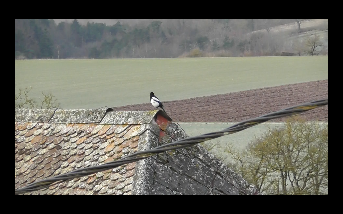

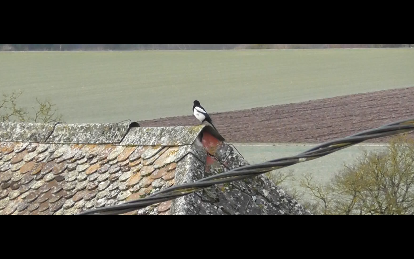

    Merci pour votre retour. Justement je recherche un ratio qui va supprimer les a peu pres 2/3 ou 3/4 des bandes noires du 16/9eme sur mon mac (comme sur la capture d'ecran) et sans bandes laterales.
    Sur mon televiseur 16/9eme, cela a pour consequence de couper l'image sur les cotes sans bandes noires en haute et en bas.

    5 209
    +294 / 698 / -5
    Si vous voulez travailler d'ores et déjà en 1.66, vous paramétrez votre séquence en 1920x1152. Libre à vous de faire ensuite votre cadre comme vous l'entendez.
  3. paul38

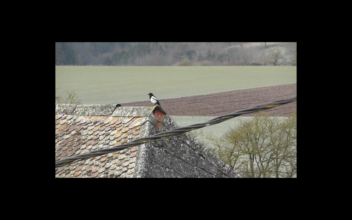

    Je me retrouve avec ca :

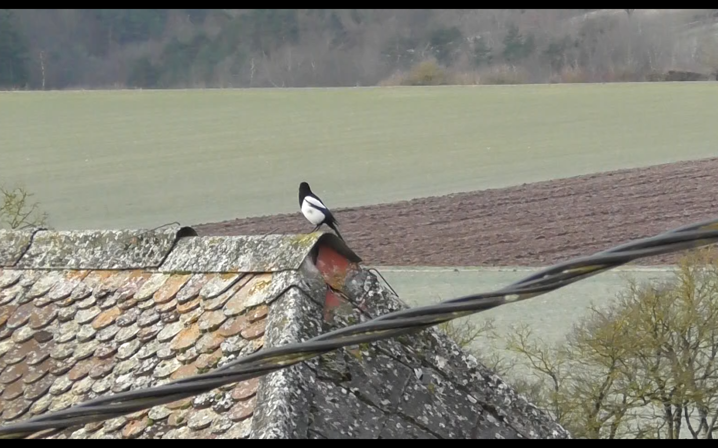

    desole pour mon incomprehension mais si je zoom je me retrouve avec ce genre d'image (echelle de 160) :

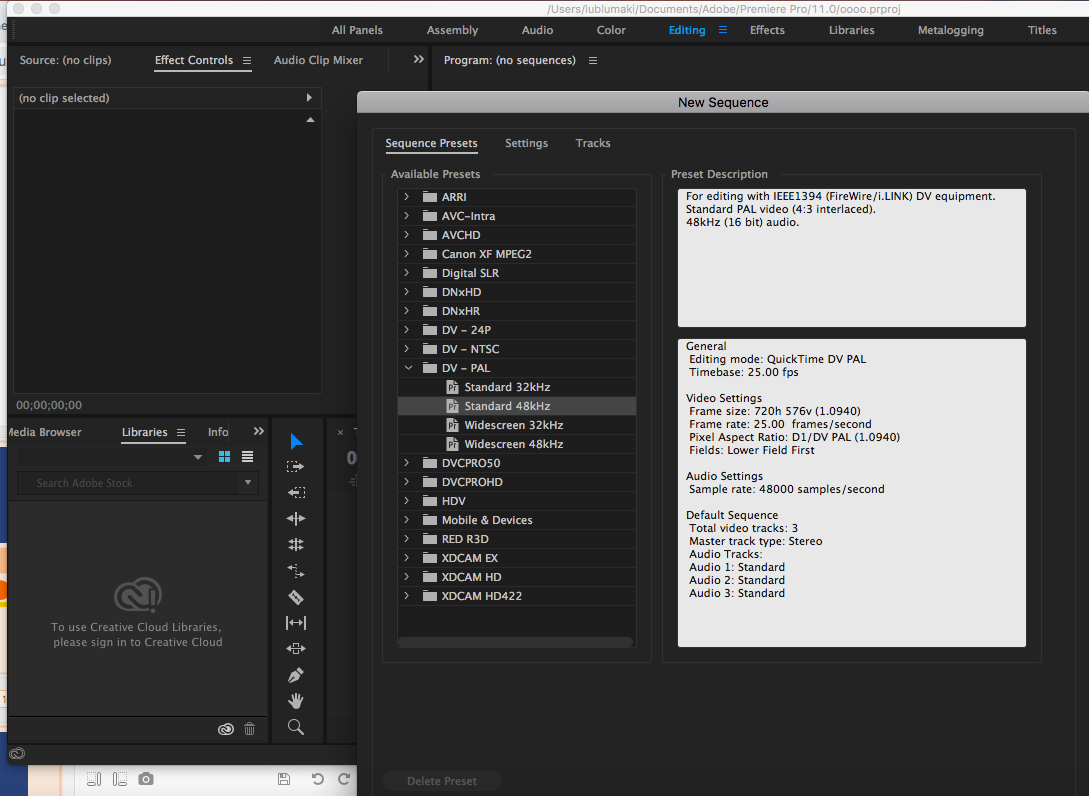

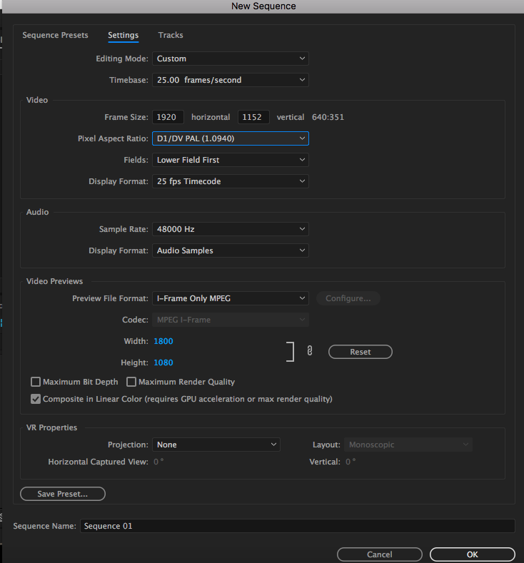

    Je viens de faire un nouveau test que voici :

    Le pixel aspect ratio doit être en pixels carrés et lower field first, c'est impossible en HD. C'est soit en progressif, soit en trames supérieure.
  9. Alcoriza
    8 200
    94
    5 209
    +294 / 698 / -5
    De plus, les valeurs en video preview sont farfelues

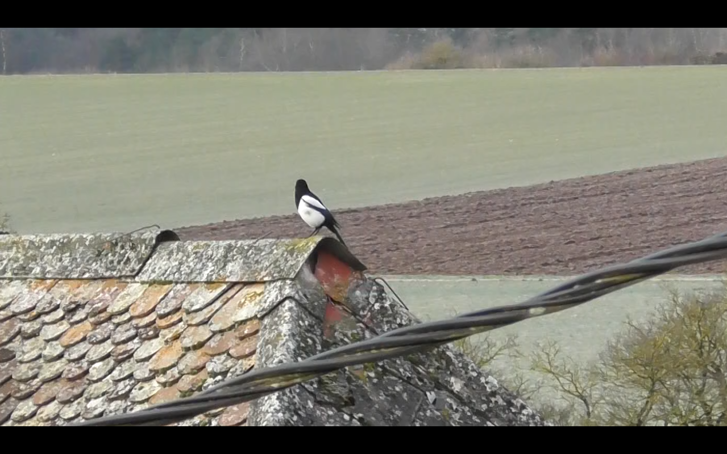

    Cette fois je tombe juste :
    Merci pour ta patience.

    Y'a encore des Barres noires. Essaie 1920x1200 pour voir
  13. paul38
    139
    Oui mais c'est exactement le ratio que je cherche. Je tombe juste sur mon televiseur aussi. Donc merci encore.
