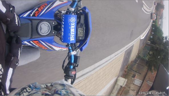

    Je suis très novice en terme de montage vidéo et après avoir essayer une petite caméra qui trainée (Takara CS15), j'ai décidé d'en apprendre un peu plus et peut-être ouvrir une chaîne Youtube avec des amis axée sur la motocross.

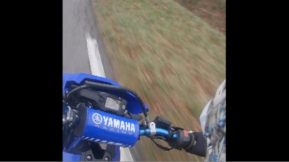

    Le seul problème c'est que la caméra est positionnée de coté sur mon casque (seul moyen). Et quand je remet la vidéo à l'endroit sur Sony Vegas Pro 14 et bien il y a d'énormes bandes noires sur les côtés.
    (Je fais "mouvement de piste" puis "angle : 270degres" de sorte a ce que la vidéo soit verticale)
    J'ai suivi pas mal de tutos pour les enlever mais rien n'y fait !
    Par exemple : "Panoramique/recadrage d’événement" puis "conserver les proportions : Non"
    De plus quand je mets la vidéo verticale, la vue n'est vraiment plus lointaine. On voit a peine plus loin que la roue
    Merci !

    Cette caméra filme en 1920 sur 1080 qui est donc du 16/9 et horizontal.
    En la positionnant de coté, à 90° elle fait du 1080 sur 1920 soit du 9/16 et vertical, comme la plupart des gens qui filme avec leur smartphone.
    En voulant remettre cette image à la norme 16/9 on a obligatoirement 1 bande noire à droite et de même à gauche.
  5. Roduen57
    D'acc donc aucun moyen a part de trouver une fixation pour la mettre a l'endroit sur le casque ?

    Avec VP14, il doit être possible de supprimer les bandes noirs, mais aux dépends de l'image. Je m'explique : le fait de vouloir du 16/9 avec une image verticale fait que si on agrandit la largeur (en conservant les proportions), les parties hautes et basses ne seront plus visibles. C'est mon problème lorsque je place des photos 4/3 qui remplissent l'écran en 16/9.
    De plusieurs maux, il faut choisir le moindre !
