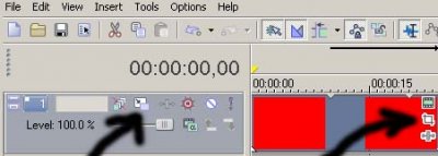

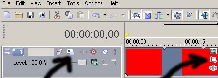

    Essaie avec le Track Motion (flèche à gauche) ou le Pan Crop (flèche à droite) ... en créant des pistes supplémentaires pour les sous-titres
