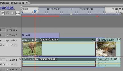

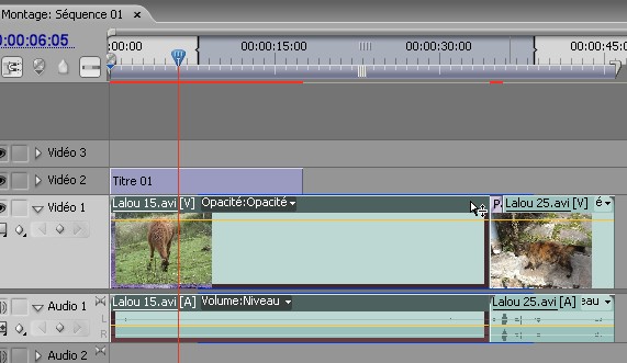

    Bonjour
    Les pistes de son et de vidéo qui sont sélectionnées sont bleutées ! ?
    Le bleu disparait à l'endroit où je clique sur la time line
    Je sais pas comment j'ai fait pour faire apparaitre ce truc, mais comment
    s'en débarrasser ?
    Qu'est-ce que que ça veut dire ?
    Merci
    PS : CS3

    Cela correspond à la zone entre le point d'entrée et le point de sortie de la time line.
    On retrouve cette zone en grisé dans l'échelle des temps.
    (il suffit de déplacer les marqueurs sur cette zone grisée)
